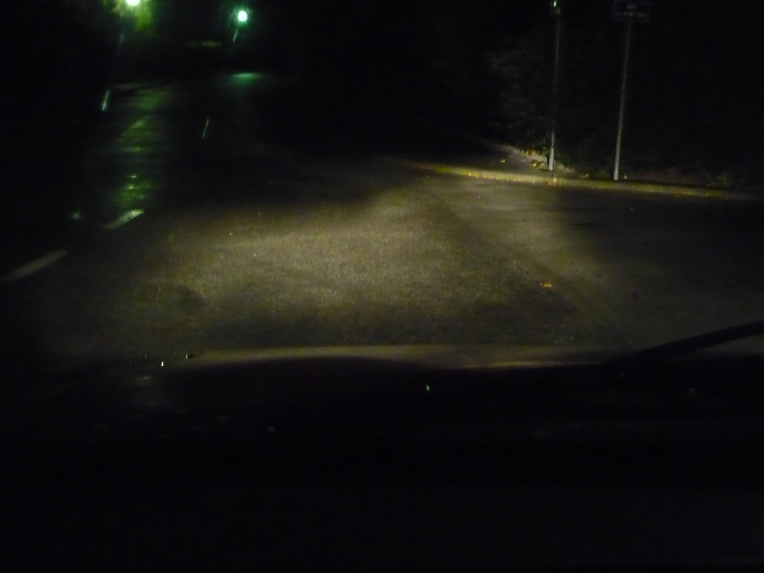

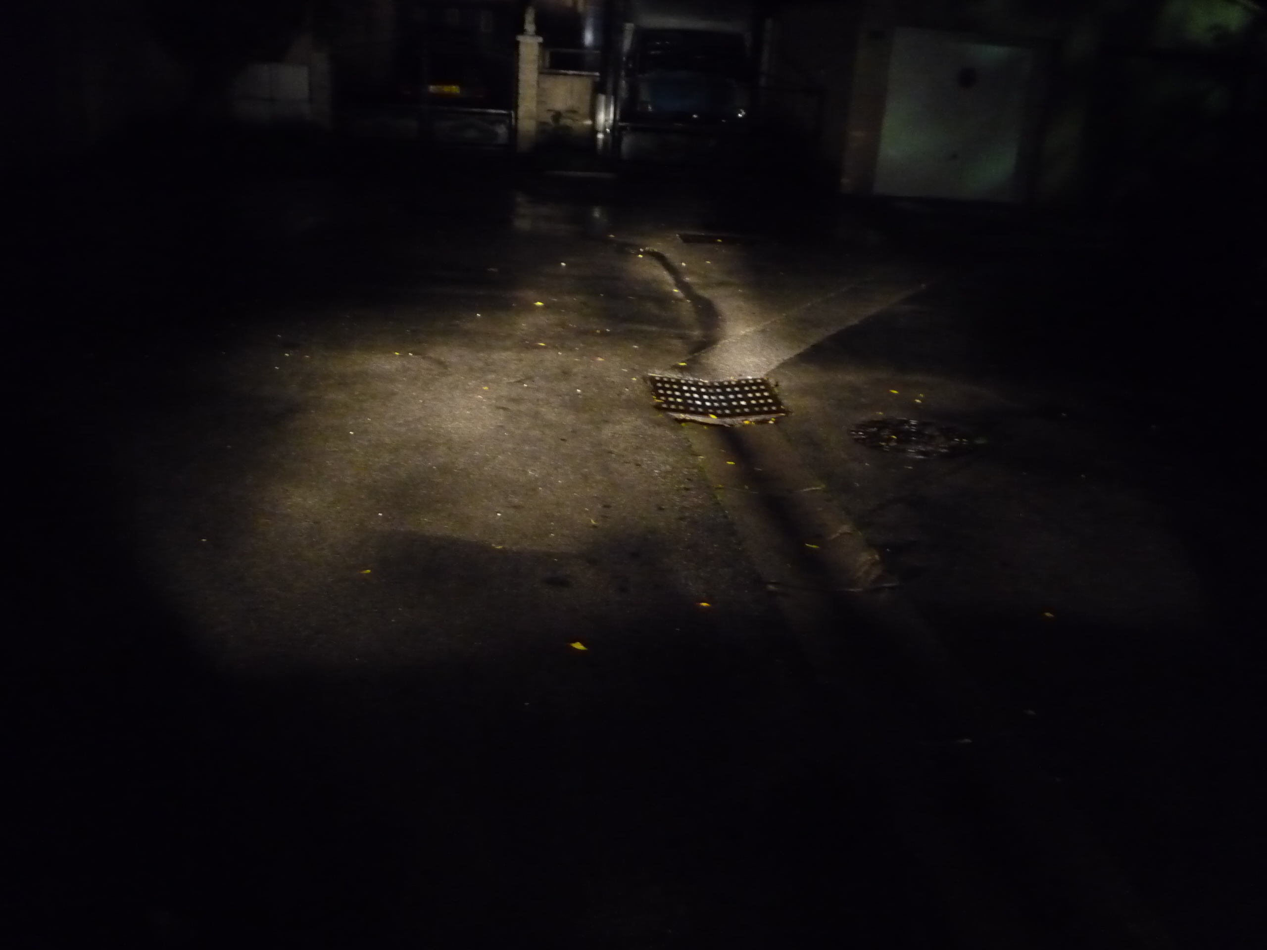

bonjour a tous
j'ai acheté les phares type ph3 avec le fond noir mais j'ai un petit souci:
je trouve que les phare éclaire bizarrement je m'explique :
au début j'avais les phare d'origine (les strillé) bref on voyé rien
apres j'ai acheter les lexus avec les code lenticulaire avec un kit xenon la je voyé bien (hormis le V du a la plaque dans la lentille. bref il sont exploser car j'ai frapper a l'avant)
donc pour changer, j'ai décider de m'en racheter mais des plus sobre.
donc voici les photos et dite moi si chez vous ca vous fait pareil.
en gros pour être plus explicite je trouve la forme de la lumière pas très uniforme on dirait que sa éclaire moin a gauche

Par elizio le 09 11 2010 23:56  R&eacutepondre en citant
Ca éclaire toujours moins à gauche...
Mais c'est vrai qu'on dirait qu'il y a un p roblème là t'as pas mit une ampoule à l'envers ? va faire contrôler dans un centre auto...
Par 306man13 le 10 11 2010 0:01  R&eacutepondre en citant
merci de ta réponse non je suis sur et certain qui sont bien mise
mais oui le vais faire contrôler on verra bien ou sinon je lais renvoie et je me rachète les lenticulaire ?
halala je c'est pas quoi faire ....
Par elizio le 10 11 2010 0:03  R&eacutepondre en citant
Tu as remis les moteurs pour le réglage ?
Par 306man13 le 10 11 2010 0:04  R&eacutepondre en citant
oui les moteur sont mis
Par Yarno le 10 11 2010 0:28  R&eacutepondre en citant
Ta essayer avec la molette de régler la hauteur,sa se trouve il sont trop bas
Par 306man13 le 10 11 2010 0:38  R&eacutepondre en citant
Oui j'ai aussi regarder la molette mais bon demain je
Ferai une vérification de tout et je vous tien au courant
Merci et bonne nuit
Par Invité le 10 11 2010 20:05  R&eacutepondre en citant
Quand tu te mets en plein phare, est-ce que tes feux de croisement restent allumés?
Par damiano le 10 11 2010 22:36  R&eacutepondre en citant
ba ils sont bon t'es phares mais Trop bas !!! remonte les !
Par niccoraptor le 11 11 2010 0:26  R&eacutepondre en citant
en plus des moteurs de réglage, il faut faire un réglage manuel!
ce qui n'a pas du etre fait sur la tienne.
Par sebingrid le 11 11 2010 10:17  R&eacutepondre en citant
va à carglass dans le cadre de la prévention routière le réglage de phare est gratis
Par 306man13 le 11 11 2010 11:34  R&eacutepondre en citant
bonjour a tous
Merci de vos réponse
alors après multiple vérification il se trouve que c'est le réglage manuelle des moteur électrique que se sont bloqué donc j'ai tout démonter et tout nettoyer et la sa vas carrément mieux je redécouvre la route
