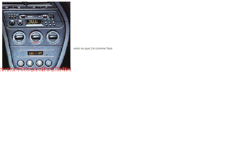

bonjour désoler pour le titre mais pas asser de place donc je vous détaille je veux passé ma 306 phase 1 en phase 3 donc sur mon tableaux de bord au dessus du cendrier j'ai les bouton pour les feux av et ar de brouillard et le dégivrage et les feux de détresse donc j'ai réussi a avoir un comodo de phase 3 mais comment mettre mes deux bouton de feux de brouillard av et ar sur le comodo merci anthony

salut merci de ta réponse mais j'ai déjà les 4 bouton d'origine moi c'est un pack sport avec AB avant et Arrière
moi je veux l'équipé en phase 3 donc c'est a dire les feux de brouillard sur le comodo que j'ai acheté et a la place des 4 bouton sur la console en mettre que deux comme les phase 3
