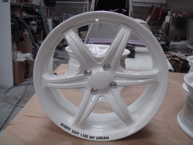

moi pour les mienne je les ai ponce au 250 j'ai passe un appret de charge j'ai reponce au 350 puis j'ai passe de l'appret fin ponce au 500 et apre 2 couche de peinture blanc mat a vernir et j'ai passe 2 couche de verni et voila le resulta
Par gillaster le 28 05 2010 10:06  R&eacutepondre en citant
une seul couche d'apprêt aurait suffit. Ensuite si tu as peins tes jantes en brillant il est normal que la base soit mat puisque le vernis vient après. Jolies jantes
merci d'écrire les mots complet
Par daplayer555 le 28 05 2010 10:08  R&eacutepondre en citant
merci mais j'ai prefera faire sa bien et tu peu le faire en brillent direct aussi aulieu d'un mat a vernir
