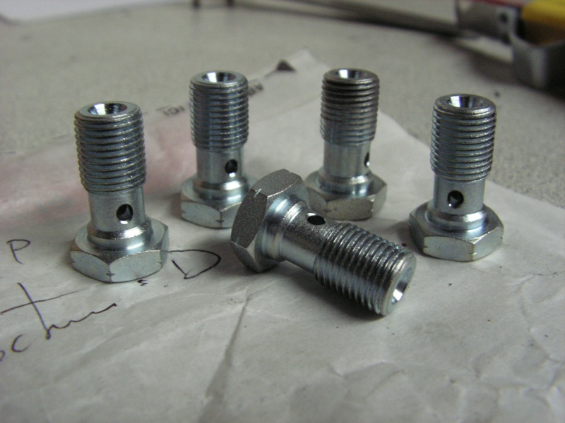

Par gtimars le 30 05 2010 13:52  R&eacutepondre en citant
a la demande d'un forumeur voila a quoi ressemble les vis banjo
donc la vis est creuse et il y a un trou sur le coté pour que le liquide passe
et un ptit schéma d'un raccord.
c'est assez clair ??

Par Ancien membre le 30 05 2010 14:05  R&eacutepondre en citant
magnifique, je comprend mieux
pas besoin de joint entre l anneau et le banjo??
Par gtimars le 30 05 2010 14:07  R&eacutepondre en citant
si un joint en haut un en bas de l'anneau du banjo
qu'ont définisse bien qui est qui et qui est quoi.
banjo:vis banjo + anneau
raccord banjo:anneau
vis banjo:bah la vis
Voir le profil de l'utilisateur Envoyer un message privé Envoyer un e-mail Adresse AIM MSN Messenger
