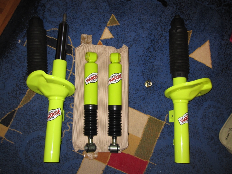

Salut a tous!
Je suis en plein changement de mes amortos, j'ai acheter des viarouges sport + eibach -30.
Je voudrais savoir quelles sont les pieces d'usure a changé sur les amortisseurs lors du montage? coupelle etc....
Et je voulais également vous demander si les butées d'origine sont toujours valables avec de tel amorto et un -30mm.
Tite photo des amortos:
Voila merci a tous
Par L4rrY le 08 03 2010 15:17  R&eacutepondre en citant
les butés (amortisseur) d'origine ne passeront pas sur une tige d'un tel diamètre !!
tu peux changer les semelles par contre ainsi que les roulements de direction.
au moins pour le démontage tu laisses les vieilles semelle sur les amortos ce qui t'évite d'utiliser les compresseurs de ressort pour le démontage.

la tige c'est bien le cylindre "noir" sur la photo qu'on voit a gauche ? (diamètre presque équivalent a la jambe de force)
