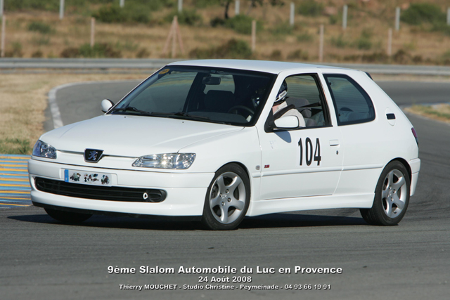

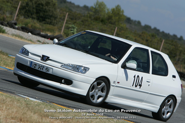

une voiture en glisse est moins en position de roulis qu'une voiture en appuis juste avant la limite d'adhérence.
ce sont des amortisseurs bilstein sur la 205, sans doute refait par la suite par viarouge certe, mais je te garanti que les bilstein tel qu'il sont a l'achat neuf (en B14 comme j'ai) la voiture reste a plat. c'est ultra dur !
a basse vitesse c'est un supplice pour le dos, il faut rouler vite pour que ça fonctionne correctement.
le roulis max que ma 306 prend c'est ça
et comme ça avec la roue arrière intérieur levé
lorsqu'on compare visuellement avec des voitures qui ont du B6 ou B8 qui eux prennent encore beaucoup de roulis, on dirait que moi je passe lentement dans les courbes !!
et pour info les B14 de 306 vont aussi sur 206
