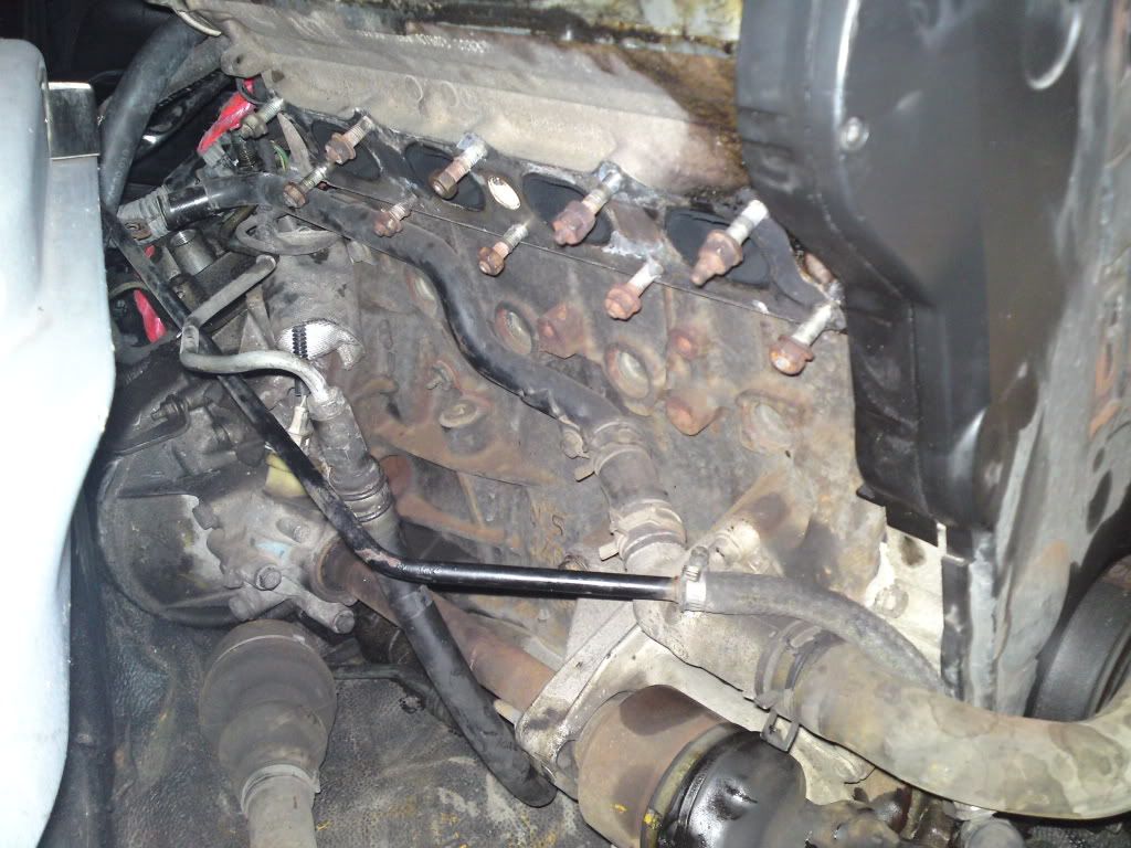

Slt a tous je voulais savoir si pour la modif du collecteur d'échappement le boitier d'eau de BV6 se monte sur XSI 16s vu que les 2 XU10 Rs et R sont identique ???
Si quelqu'un la fait qu'il me tienne au courant
A+
Par GTI-27 le 27 11 2009 21:57  R&eacutepondre en citant
Je vois pas ou ca bloque je comprend pas sinon j'ai un collecteur si tu veux
Par fox258 le 27 11 2009 22:08  R&eacutepondre en citant
je m'explque !!!
pour poser le collecteur d'échappement de Bv6 sur XSI 16s, il faut faire l'échange des durite d'eau !! ( durite métallique, la durite double de chauffage, et pour facilité la chose le mieu serait d'avoir le boitier d'eau de la BV6 )
Car sans le boitier d'eau BV6 , la durite d'origine se retrouve décalé pour ne pas quel touche au tube du collecteur mais ayant deja fait cette modif sur celle d'un pote la durite c'est craquée alors c'est pour cela que je demande si le Boitier d'eau de Bv6 se monte (la durite aura alors le passage adéquat pour le collecteur du S16)

ça se monte
