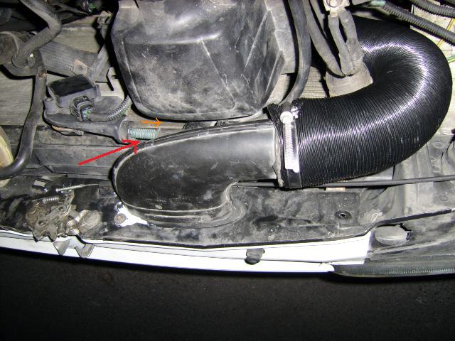

Bonjour, alors voilà en véhicule de fonction j'ai un Berlingo 2L HDI, je trouvais qu'il avait des petits soucis, de perfs entre autre, donc j'ai mis mon nez sous le capot pour vérifier 2 ou 3 petites choses !
Alors voilà, dabord la gaine d'admission entre l'écope et la boite à air n'était plus en état, et n'était même plus raccordée à la boite !!! Donc je l'ai changé entièrement par une gaine alu mais noir de marque Green en 80mm de diamètre. Donc trou à l'accélération et fumées noir quasiment inexistant à présent. Ensuite je me suis dis que le filtre était surement bien encrassé depuis le temps, donc démontage et nettoyage !
Puis LA solution si vous trouvez que votre moteur n'a rien dans le sac, il se peut que vous ayez le cable d'accélération pas assez tendu, et c'est véridique ! J'ai fait l'essai avec le cable entièrement détendu : course de la pédale très courte, perte d'accélération et de vitesse max (plagée à 140km/h) et avec le cable tendu au le plus possible jusqu'à me pas trop augmenter le ralentit : accélération bien + franche avec une course de la pédale doublement plus longue, avec un couple suppérieur et une vitesse max bien + intéressante (pas essayé mais bien + que 140km/h pu beaucoup de points sur le permis alors je fais attention )
Ca parait bête mais vérifiez quand même cette histoire de cable, ça prend 1 minute, temps d'ouvrir la voiture, ouvrir le capot, faire la modif et refermer le capot !
Pour bien comprendre de quoi je parle en disant de retendre le cable :
En rouge : la partie à repérer
En orange : sens dans lequel il faut tirer le cable, ne pas oublier de le faire tenir avec la petite pince qui est censée être présente !
Voilà, si vous aviez déjà une bonne config' alors ceci ne vous servira à rien, mais parfois il y en a qui trouve que leur moteur ne tire plus, alors que ça peut s'expliquer par ce post Nettoyer régulièrement votre filtre à air, et changez tous les filtres toutes les deux vidanges ! (filtre à air, filtre à gazole et filtre à huile)
En espérant que ça vous aidera en + c'est sans risque, tant que le ralentit ne tien à pas 1200tours/min
Par damiano le 19 07 2009 10:44  R&eacutepondre en citant
beaucoup de voiture de société ou de location . ce réglage et au minimum pour évité de trop consommé ou d'usé plus rapidement le moteur .. rien de plus ....
