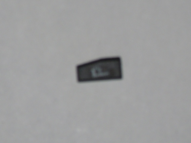

non elle et pas alimenter voici quelque photos
voici la clef ont voit le lion sur la clef et cé marqué valeo donc cé bien de l'origine peugeot
l'espéce de puce en place
Par nicopug le 18 06 2009 22:35  R&eacutepondre en citant
vi, j'ai la même pour ma cab
moi elle marche toujours
Je te dirais bien de passer chez pigeot pour savoir, doti y avoir une couille avec l'anti démarrage
