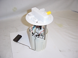

Par nicopug le 22 04 2009 11:43  R&eacutepondre en citant
justement non...
les phases II et III ont la jauge et la pompe ensemble
http://i15.ebayimg.com/03/i/000/ea/bf/8fd3_1.JPG
à contrario de ça sur phase I :
http://i8.ebayimg.com/06/i/001/3b/32/8a6f_1.JPG
(full compatible pour monter une Walbro haut débit d'ailleur )
