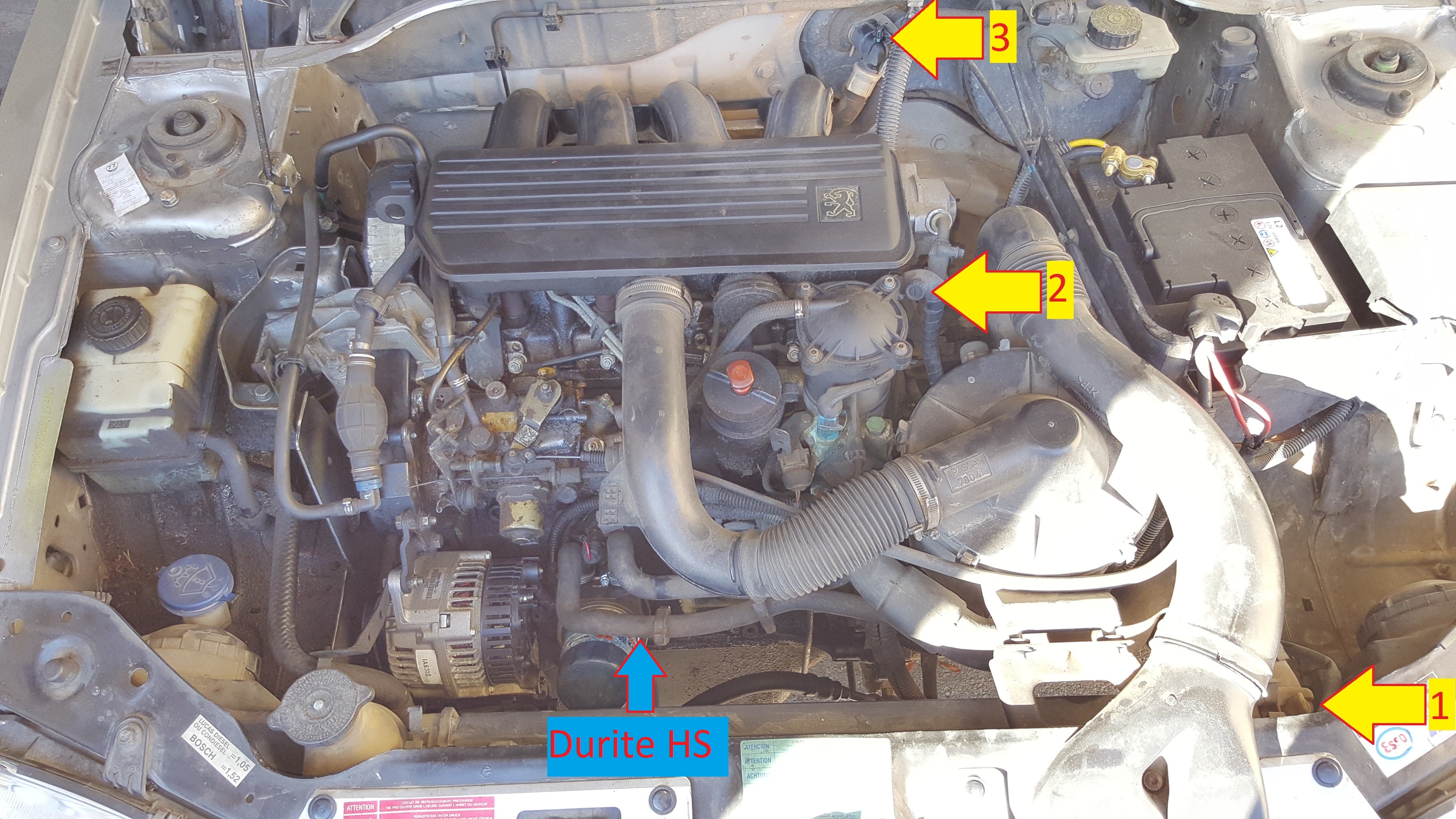

Dernièrement j'ai eu la durite échangeur d'huile/bloque moteur/radiateur qui a percée. J'ai donc commandé la même sur internet. Changer la durite ne devrait pas poser trop de problème mais je n'ai jamais effectué de purge de circuit de refroidissement.
Il me semble en avoir vu 3, est ce bien celles-ci ? (photo ci-joint)
Du coup une fois la durite neuve en place je remplis mon bocal,
deviser (un peu ou complétement ?) mes 3 vis,
moteur allumé en attendant que le circuit se déclenche,
attendre quelques secondes que l'air se retire et que ca gicle bien,
fermer mes vis (dans un ordre precis ?)
Merci d'avance pour le coup de main

En effet, les purges sont bien celles-là. Pour purger le circuit, tu ouvres les purges, et tu remets du liquide par le bouchon de remplissage. Si ça sort par une purge avant d'avoir atteint le niveau maxi, tu ferme la purge. Ensuite, tu démarres, et tu ouvres les purges pour faire sortir l'air. Il faut vérifier que le niveau de liquide ne descende pas sous le mini, auquel cas ça ferait rentrer de l'air dans le circuit. Une fois les purges faites, tu laisse tourner jusqu'au déclanchement du ventilo. Ensuite, tu etins le moteur, et tu refais le niveau à froid et tu vérifies moteur en marche que tout est bien purgé, et c'est fini. Si tu as une pente, tu peux faire le remplissage avec l'avant vers le haut, ça facilite la purge.

Donc pour verifier que tout est bien purgé tu réouvre les vis de purge moteur à froid voir si il n'y a pas d'air qui ressort enfait ?
Par Micka52 le 06 10 2018 10:25  R&eacutepondre en citant
Quand le moteur est froid, tu refais le niveau, car le niveau se fait toujours à froid. Il ne faut pas ouvrir le bouchon à chaud car le circuit est en pression et tu risque de recevoir des projections de liquide chaud. Ensuite, tu démarre le moteur, et tu réouvres les purges une par une pour contrôler qu'il n'y a plus d'air. Ce n'est pas obligatoire, mais 2 précautions valent mieux qu'une.
