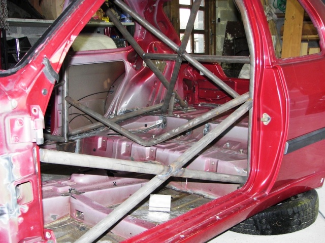

je recherche différentes photos d'intérieur de 306 avec arceau...tout modèles et toutes photos: gros plan fixation, vue d'ensemble, dérrière, devant, etc....

demande a bobolebreton
pour les fixation il te faux des contre plaque soudé a la caisse
j'en ai quelque une mais ne sont pas pour 306 mais le principe de montage est le méme
voila

Sur 306 y a des arceau qui obligent un démontage / découpage de TDB, et d'autre non.
Y avai deja eu un topic la dessus il me semble
sinon en arceau le plus complet possible
un autre
Sinon quand on parle d'arceau, on dit en un certain nombre de points. C'est le nombre de points de fixation a la caisse c'est ça ?

le nombre de point est il me semble bien le nombre de point sur la caisse.
Pour un arceau c'est toujours le même principe.
lien d'un montage surdétaillé

oui lulu c'est le nombre de point correspond au nombre de fois ou il est relier a la caisse, seluides premier photo est un 6 point

de toute façon faut se fixer au train arrière, enfin là ou le TA est fixé a la caisse, après tout pres des sieges avant. Et si possible se choper devant, donc sois le bas du TDB, sois traverse le TDB, et on se raccrocher au début des longerons.

C'est exactement pour sa que je demande...pas pour avoir des photos d'arceau dans une voiture
Le mieux serait alors d'en prendre un et de le modifier pour qu'il se prenne où il faut...et qu'il serve à quelque chose...

niveau TDB ca passe, il touche juste, par contre faut oublier la boite a gants de droite
pour le prix c'est 700euros en neuf (pour info je sais pas encore combien et surtout si je le vend)
j'ai pas de photos avec l'arceau dedans et le TDB
Par naiwick le 25 02 2009 13:54  R&eacutepondre en citant
pour info Tom, celui de Bobo est le même que le mien .
la boite à gants, se transforme en boite aux lettres une fois l'arceau posé
