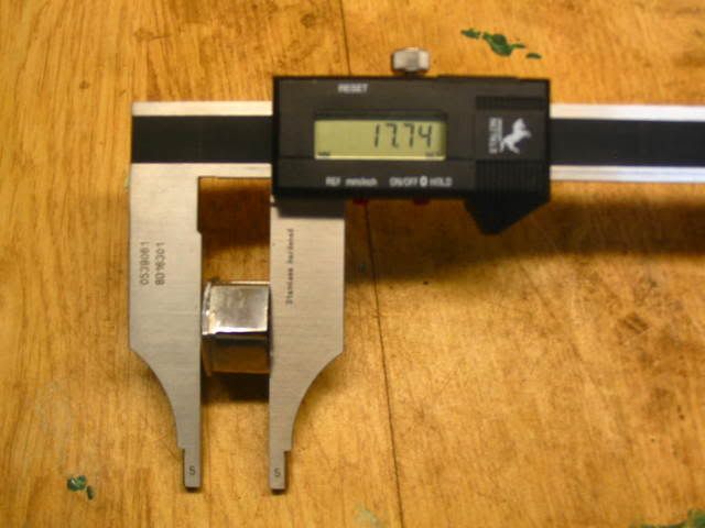

bon, voici ma petite modif du jour.
j'avais deux tailles de cabochons, ceux de 206 qui sont long et j'avais un model court.
j'ai donc coupé les long pour pouvoir les monté sur le jantes cyclone qui demande des cabochons court.
et je vous assure qu'ils tiennent super bien les modèl que j'ai recoupé (ceux de 206), vu qu'il n'on pas de fente , le petite fente qui fait 3/4 de la longeur et qui sert pas trop a quoi à vrai dire vue qu'avec le temps il ne tienne plus sur les goujons a cause de ça . bref !!

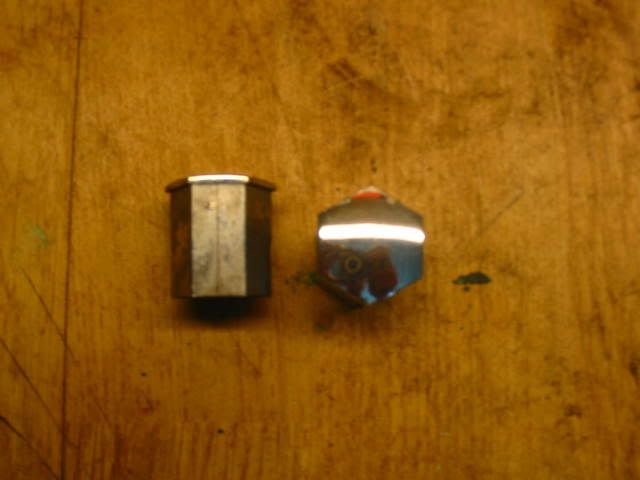

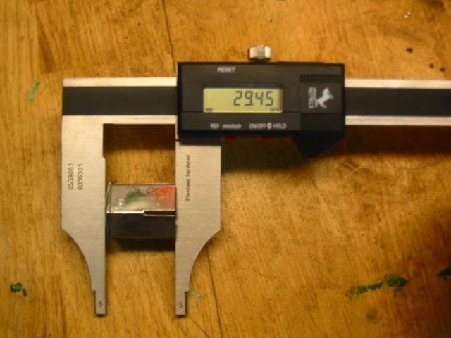

cabochon de 206
cabochon de je sais pas trop qu'elle marque, mais qui passe nikel dans les cyclones.

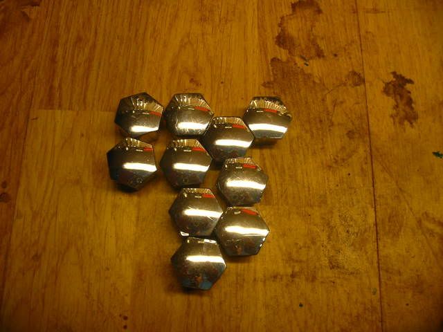

et mon petit lot de cabochons, me reste plus qu'a en trouver 6 de 206 par exemple, plus courant que les modèl court, je recoupe ceux-ci et hop ...
chez peugeot le cabochon de 206 côute 2€70 pièces

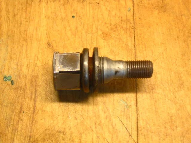

et le goujon avec le cabochon court d'origine.
et le goujon avec le cabochon de 206 recoupé.

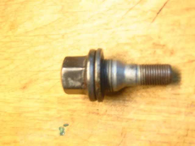

et le goujon simplement !!!
je vais donc en poser sur mes goujons et je verais bien si ça tient , et le temps que ça tiendra ...
