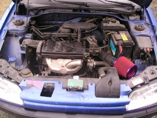

Bonjour voila comme vous le savez j'ai reçue mon kit d'admission mais petit soucie en regardant la photo de mon moteur
Donc ma question et la suivante:
Esque je peut monter la piéce qu'ils ya d'entouré sur la photo d'une 306 phase 2 sur mon moteur ph 1??
Photo moteur 1,4 phase 2:
Photo de mon moteur:
j'attends vos reponse pour savoir si jpeut le monter ou pas

ooooh un 1.4i mono-point, limite un carbu
Sur le phase II c'est un 1.4l i multi-points avec 4 injecteurs
Va falloir en changer des choses pour passer en multi-points et je ne pense pas que ce soit économiquement valable

Et pourquoi tu n'essaye pas d'adapter le kit d'admission malgré le mono point.?
Ca tournera très bien aussi
Par Bastoone le 26 11 2008 21:53  R&eacutepondre en citant
oui ces une autre possiblité mais faudrait que je ralonge le tube que je le coude mais la je m'en sort plus la prochaine fois je ferait plus attention quand j'acheterai quelque chose pourtant sur l'annonce c'etait marquer que c'etait compatible pour les modeles de 93 a 2001

Ce que je peux dire, c'est que sur un moteur casi similaire (205 GT 1.4 carbu) le filtre conique est branché directement sous le repartiteur d'air, à la place de la boite à air d'origine.
Ce n'est certes pas l'idéal coté isolation de la chaleur dégagée par le moteur, mais c'est le plus pratique
Aprés, à toi de bricoler une ou des arrivées d'air pour tenter de lui donner de l'air frais

sur la mienne g utiliser une durite d'aire de partner et ça donne ça
Par Bastoone le 29 11 2008 13:55  R&eacutepondre en citant
a oué es pas con a mon retour de week end faudra que j'aille chercher sa a la casse mais fo que je supprime l'entré que ya de fier sur la caandre et le cartere sur le collecteur d'admission
