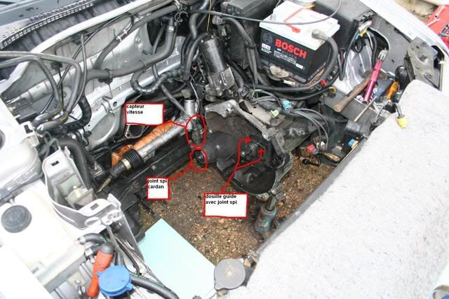

pour en etre certain fait comme moi, tu va au lave-auto et tu lave tout le bas de la boite de vitesse, carter embrayage, et tu ouvre le capot et tu jete aussi un coup de karcher sur la boite et au niveau du capteur de vitesse à l'eau chaude ( sa dilue bien mieux l'huile et les graisse!) , tu roule 10kms et tu regarde si sa commence a suinter, si oui et bien sa fuit de la ou sa suinte.
moi l'huile s'est mis a suinter direct de la cloche d'embrayage, rien au niveau des spi de cardan, rien pour le capteur de vitesse, et de l'huile qui coule de l'interieur du carter d'embrayage, je ne vois que le spi de boite... donc => joint spi d'axe de boite ou le nom exact douille guide
une photo de ma boite si sa peut t'aider.
le capteur de vitesse , joint spi de cardan, et la fameuse douille guide d'axe de seconde/ douille guide simplement car la butée d'ambrayage glisse dessus, et PSA a trouvé malin de marier le joint avec la douille
:edit: de plus, le jour ou j'ai changé la butée d'embrayage, j'ai ramarqué que la douille avec du jeux, mais j'ai cru que c'etais normal sauf que la neuve n'en a pas, j'en deduis qu'elle étais dejà fatigué ..
