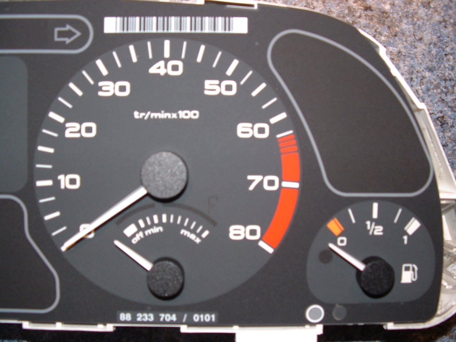

Par oan le 30 06 2008 15:54  R&eacutepondre en citant
hello
en fin de compte j'ai suivi le post de demontage du tableau de bord
je me suis fait un leger stress en debranchant les cosses en me disant que je serait mal si en rebranchant plus rien ne fonctionnerait mais çà a été !
niveau jauge, j'ai replacé la partie sticker de cette fonction bien en place
je l'ai recentré grace au deux reperes qui a mon avis serve à cela
çà devait toucher l'axe de l'aiguille avant çà, car elle s'est facilement mise a revenir parfaitement quand je la montait avec le doigt
apres remontage du TDB, çà fonctionne a merveille !!! je suis happy
seule chose maintenant et j'ouvrirai un post a ce sujet si pas deja existant,
le niveau bas de l'aiguille est carrement sur le haut du voyant rond temoin de reserve... ?
je sais pas si c'est d'origine comme çà car çà descend en dessous de la grosse barre blanche qui indique deja qu'il est bien tps d'aller a la pompe
je pense qu'une photo serait plus parlant !
photo trouvé sur le site j'ai a peu pres cela
je me demande si je peu attendre de passer la grosse barre et toujours rouler ... ??
Par luther le 30 06 2008 17:52  R&eacutepondre en citant
moi l'aiguille descend jusqu'a etre sur le voyant rouge de reserve. 306 TD phase 1, compteur jamais ouvert
Par oan le 01 07 2008 13:00  R&eacutepondre en citant
ah ok !
tant que l'aiguille n'a pas atteint ce voyant il reste du carburant alors ?
Par luther le 01 07 2008 14:36  R&eacutepondre en citant
oan a écrit:
ah ok !
bah quand l'aiguille est sur le voyant j'ai vidé la réserve , après forcement le plein a 67 ou 67 litres revient cher
En gros mon aiguille descend presque jusq'au niveau qu'elle est moteur eteint
Par oan le 01 07 2008 14:54  R&eacutepondre en citant
merci pour ta reponse !!
Par Diabolo1 le 02 07 2008 18:27  R&eacutepondre en citant
>le plein a 67 ou 67 litres <
C'est pas 60 L la contenance du réservoir ?
Par luther le 02 07 2008 19:06  R&eacutepondre en citant
Tient véridique, j'ai vu Jo95 cette aprem, on a parlé de son ex 306 HDI, et il a parlé d'un plein a 67l.
