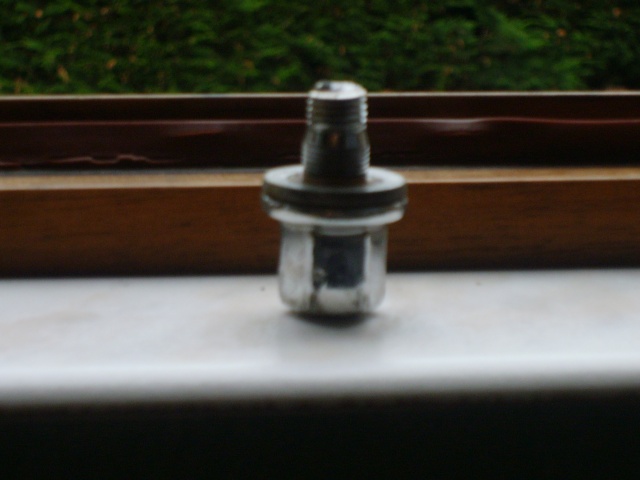

bonjour a tous;
voila cette apres midi j'ai voulu demonté mais jantes petit probleme j'ai un goujon de roue qui a cassé.je n'ai pas forcé il et venu tout seul a la force des bras.
comment je peu arrivé a sortir la parti cassé?

tiens étrange , il m'est arrivé exactement la même choses il y a peu de temps [ bas de cette page ]
pour sortir le bout qu'il restait, je l'ai percé, et j'ai utilisé un tourne gauche
bon courage

Vérifie l'état de tes autres goujons par sécurité.
J'ai l'impression que les goujons ont été trop serrés et sont étirés à la limite de la rupture ; donc remplacement de tous les goujons.

ouais ça sent le goujon trop serré !!!
pour info, Peugeot Sport préconise un serrage à froid de 9 m.DaN à la clé dynamométrique !
il faut aussi mètre un peu de graisse graphite sur le filetage pour que la force soit exercé sur tout le goujon
pour retirer la partie casser dans le moyeux avec les moyens du bord....
t'as plus qu'a percer avec un mèche très intérieur à la taille du filetage
pour ne pas risquer de l'abimer...
ensuite pchiit de dégrippant et tu plantes un tournevis dedans en croisant les doigts pour que ça dévisse !!
sinon il faut les outils
bon courage !
Par mickae59200 le 08 06 2008 11:11  R&eacutepondre en citant
cela m'est arrivé il y a peu de temps, j'ai démonter la roue et le disque, puis l'ai dévisser a la pince étaux
Par katana13 le 08 06 2008 16:45  R&eacutepondre en citant
moi aussi ,j'ai eu le probleme et j'ai aussi fait comme cela et puis tu abimes rien
Par rudy02 le 08 06 2008 17:09  R&eacutepondre en citant
je vais essayé comme mickae59 et katana13 disent je vous tien au courant sinon j'ai un pote qui travail chez renault il qui doit passé la semaine prochaine pour essayé de l'enlevé si je y ai pas arrivais avant
Par rudy02 le 08 06 2008 18:01  R&eacutepondre en citant
voila cé fait trés simple et sans rien abimé merci a tous pour votre aide
maintenant je vais verifier les autre goujons
