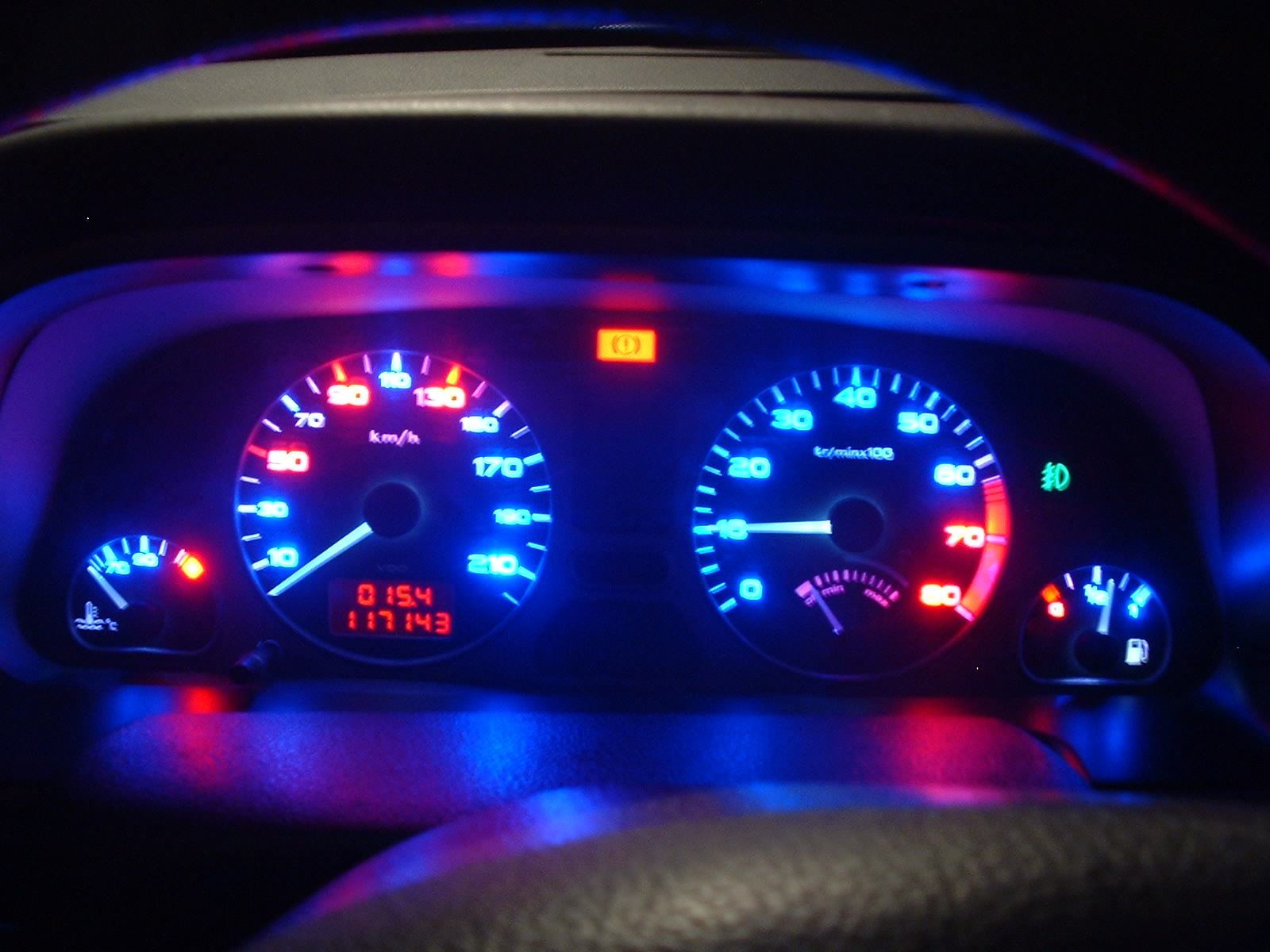

Mais cette illustration ci dessous me plait bien mais méthode par leds:
http://www.casimages.com/img/jpg/07073112182611393936337.jpg
Je n'ai plus qu'à trouver quelqu'un pour me le faire '

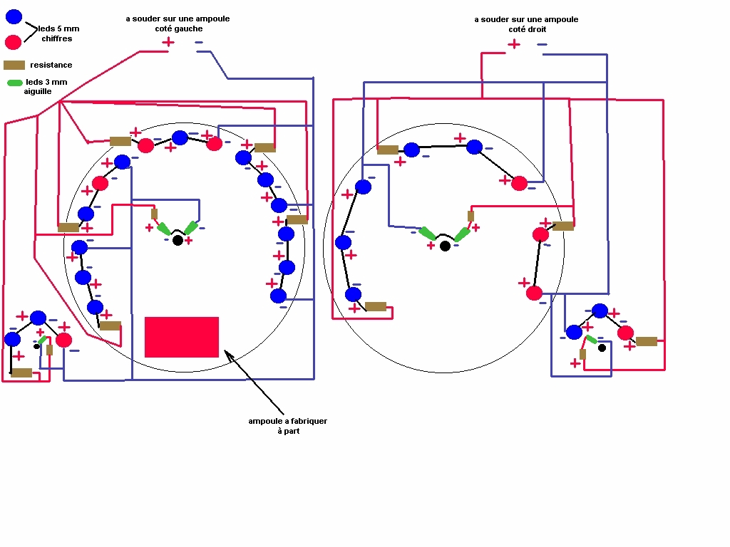

Par Nanaki le 27 04 2008 13:57  R&eacutepondre en citant
Tu peux le faire toi même, le plus dur c'est de sortir le compteur
Faut juste arriver a comprendre ca
Par Kikidu59800 le 27 04 2008 21:59  R&eacutepondre en citant
Merci pour le schéma, je verrai bien si je me lancé là dedans!
Pourrais tu s'il te plait me donner la liste des éléments nécessaires pour faire ce type de compteur ci dessous?
Merci :)
Par Nanaki le 27 04 2008 23:15  R&eacutepondre en citant
Ben pour ce compteur il faut si je compte bien 21 leds bleues de 5mm, 8 leds rouges de 5mm, 6 leds bleues de 3mm, 13 resistances de 470 Ohms, du fil électrique, un fer a souder et de l'étain
Pour les resistances, je te conseille de prendre plusieurs modèles (470, 520 etc...) comme ca tu fais des tests et tu prend celle ou tu as la meilleure luminosité pour toi
