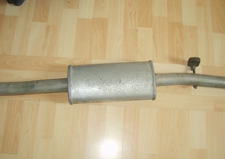

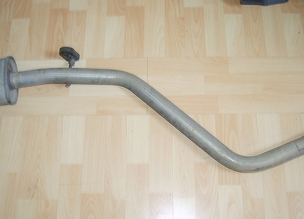

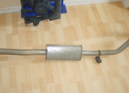

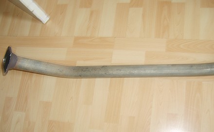

alors voila
décata powaaaaaaaaaaaaa !!!
je vais avoir bientot une ligne d'echappement complete (sauf le silencieux) de 306 td ph1 donc sans cata,et je voulais savoir si je peux la monter sur mon TD qui est catalysé a l'origine,qui est un TD ph2
je veux juste savoir si la ligne est plug and play,et se monte en lieu et place
je pense que oui ,mais je veux en etre sur ^^
histoire de pas etre emmer....é au montage/demontage
voila
voici les tofs de la ligne qui va etre greffée ...
Par fisch_man le 03 04 2008 19:14  R&eacutepondre en citant
ça ne sert strictement à rien de décata un TD, j'ai du le dire une nombre incalculable de fois sur le forum ...
le cata est bien trop loin du turbo, et la perte de charge due au cata comparé au turbo c'est pinuts si tu préfères ...
j'avais les deux types de ligne et j'ai pu comparer ...
sinon pour répondre au titre du topic, c'est effectivement plug & drive ...

Par fisch_man le 06 04 2008 11:31  R&eacutepondre en citant
bah la ligne part du turbo au silencieux arriere, donc aucun souci, le silencieux est le même et la sortie turbo idem, y'a juste le cata en +.
je l'ai fais y'a aucun souci, absolument rien à adapter.
