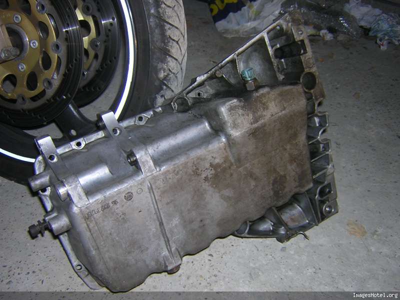

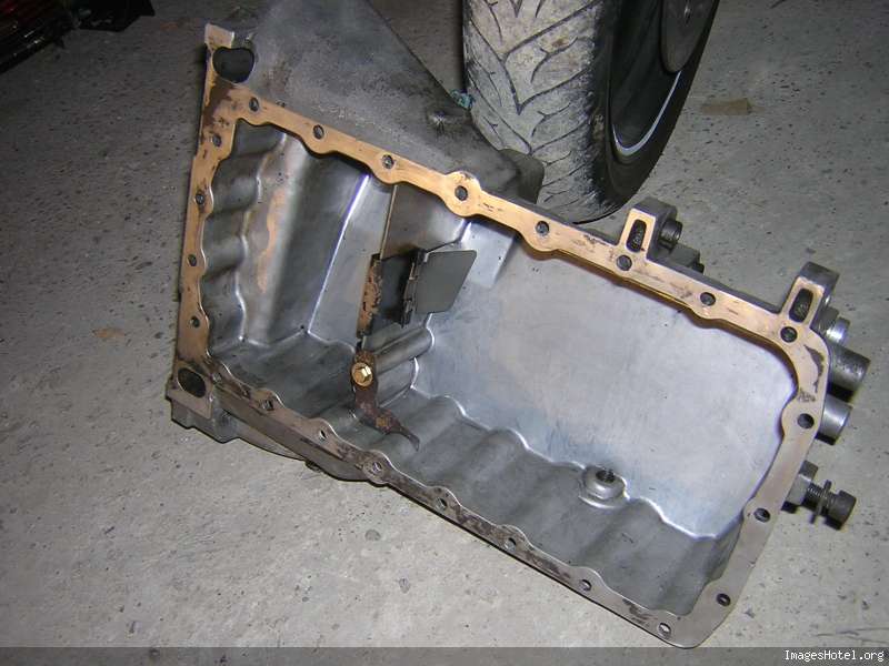

Sinon je viens de trouver uen annonce :
Citation: | 1 cater en alu cloisonné, de RS si je dis pas de connerie, 70€ + FDP
déjà meilleur marché  |
c est deja un meilleur prix!
t as pas le lien avec les coordonnées du gars qui le vend? |
j ai vu avec le type qui vend le carter de la photo
mais il n as rien pour le peser pour savoir combien couterai un envoie par la poste!
