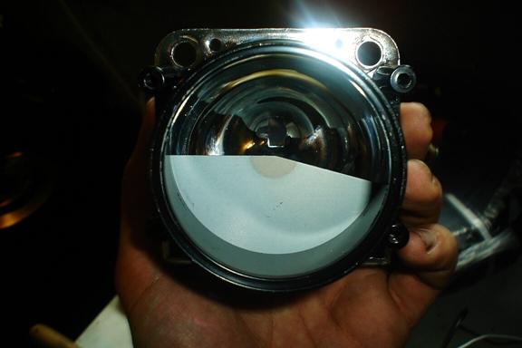

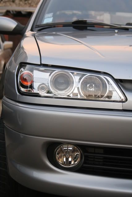

explication , je souhait le monter en feux de croisement et ce qui ce passe , ces que l'ampoule de mes feux de croisement ce trouve derrière une loupe en demis sphère .
beaucoup monte un kit xénon , mais je n'ai vue personne traiter de ce probleme ... saviez vous qu'il y avait une difference de kit qui se joue au niveau de l'ampoule au xénon ?
peut etre que certains on des feux qui eclaire toute la marée chaussée , cela vien peut etre du kit que vous avez mal choisit ?
photo des mes feux .

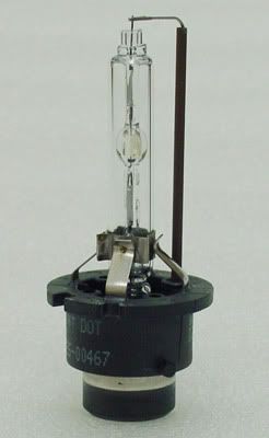

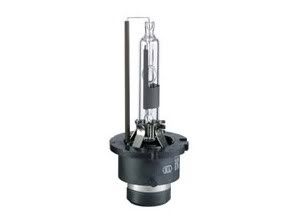

Les D2S c'est les vrai ampoules xenon pour les phares xenon projecteur (ou lentille comme tu les appelles) Et pour les phares xenon reflecteurs ces des ampoules D2R. La difference entre les deux ces que les D2R on un bouclier anti éblouissement sur le dessous... Les voitures qui ont les phares xenon d'origine n'on pas comme les kit xenon des ampoule H7 xenon. Dans un projecteur xenon d'origine tu ne pourras jamais mettre par example une ampoule H7 a la place... Voice une photo d'une D2S
photo:
vue que j'ai la lentille je devrais choisir un kit avec ampoule xénon DS2
Il y a une bonne différence entre les ampoules HID faites pour des réflecteurs (D2R) et ceux pour des projecteurs (D2S). Dans le cas de la D2R il y a un petit coating de céramique qui bloque la lumière pour mieu la diriger exactement sur les paroies du réflecteur, par conséquent en éliminant l'éblouissement.
Ca c'est une D2R qui va dans un réflecteur HID d'origine.
Ca c'est une D2S qui va dans un projecteur (avec une lentille)

J'ai monter un kit xenon en 6000k en H1 sur des Angel eyes sur la 306 de SEB44.
Et donc je n ai eu aucun souci pour mettre juste a part limer le trou pour mettre l ampoule voir se sujet => http://www.306inside.com/forum/viewtopic.php?t=36074&start=20
Son éclairage est parfait, sa éclaire comme il faut sa ébloui pas les véhicules d en face.

ba j'ai deja tester ^^ sur mes angel eyes ou sur la 306 a seb44 et donc la forme de l éclairage et la même qu une ampoule halogéne, bien sur cela éclaire méga bien.
zoubouloum: oui juste limer pour que la tige sur le cote puisse rentrer sans qu'elle s abîme

Bah ui mister Helboyad à monter des xénons sur mes phares et effectivement ila pas mal limé l'emplacement de l'ampoule pour quelle puisse passé mais le résultat est top et nikel!!

donc en résumer , ces ceux qui ont des feux avec reflecteur , donc les phares phase 3 lisse de serie qui peuvent avoir des probleme ... car j'ai vue que le kit que helboyad a posé sur les feux angel eyes de seb44 sont des d2s puisque sans petit reflecteur qui est present sur les d2r (voir photo ci dessus)

oui bah justement ses une D2s , soit ampoule prevu pour lentille !!!
car les D2r prevu pour reflecteur resemble a ça !!

bah en faite le petit bouclier monté sur les D2r est prevu justement pour eviter que le jet de lumiere eblouisse toute la chaussée !!! car les reflecteur ne sont pas muni d'un bloc lentille ...
à l'interieur du bloc lentille il y a une plaque qui dirige le faisceau !!
plaque muni de reflecteur ->
donc dans le cas des feux a lentilles , une ampoule xénon d2s est utilisé puisque dans la lentille il y a une plaque qui dirige le flux lumineux pour pas eblouir !!
donc monter une D2r sur feux à lentille au pire ses un mauvais eclairage je pense !!
mais une d2s donc sans le petit reflecteur monté dessus, monté sur un bloc reflecteur a pour effet de sur-éclairer !!
