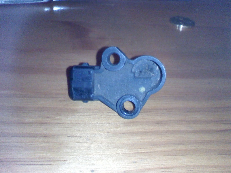

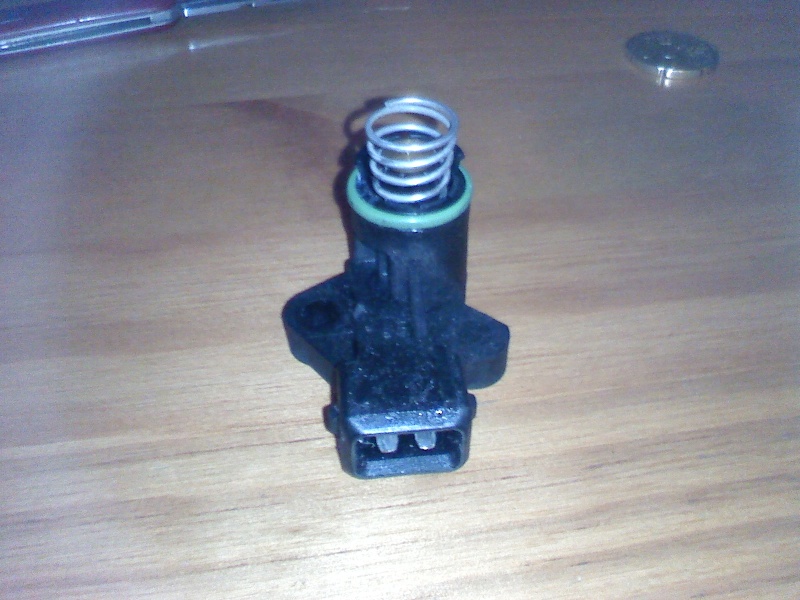

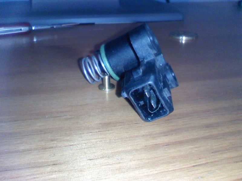

Par stef2a le 30 12 2007 13:31  R&eacutepondre en citant
voila je viens de rouver une photo de la pieces ou j'ai mon probleme
c un capteur fixé au dessus du moteur pas a pas
Par krys_xsi le 31 12 2007 14:56  R&eacutepondre en citant
stef2a a écrit:
quelqu'un aurais les pression d'huile au ralenti et en roulant ?
Alors premièrement, j'ai la même voiture que toi xsi de 1995 2L0 123 ch.
Et la photo que tu as trouvé, c'est ma voiture
