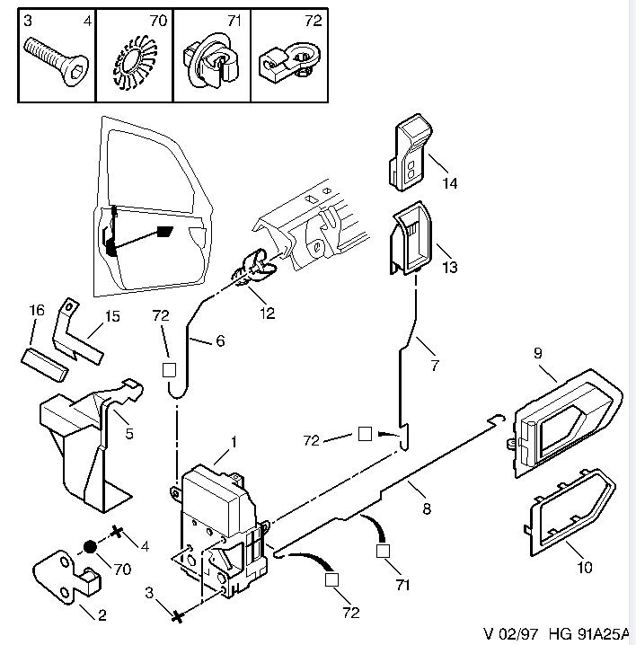

Mais par contre le probleme reste entier: comment je le demonte de la portiere, car avec ces p***** de tiges en fer de m*****, le moteur ne veut pas bouger d'un yota.
Bon bah si quelqu'un sait comment on défait ces tiges, pour pouvoir sortir le moteur de verouillage ca serais cool.
de la patiente et de la perseverance et tu y arrivera.il faut les decrocher de la serrure mais c'est pas evident. |
de la patience oui!!! mais avec la marche a suivre c'est mieux.
il me faut juste un petit mode d'emploi....  |
euh j ai monter une fermeture centraliser universelle je vais essayer de t aider mais je t assure rien.
As tu essayer d enlever la poigner exterieur?? Regarde le lien c est une image je sais pas si sa peut t aider .
http://new.nat.free.fr/tringle.JPG |
mon probleme c'est la tringlerie que je n'arrive pas a demonter, pour faire sortir tous le bloc serrure/moteur.  |
La tringle a une forme en S dans la partie qui rentre dans la poignée.
Regarde avec une lampe électrique et tu comprendras. |
ça y est c'est enfin réparer, grâce a beaucoup de patience.
merci pour vos conseil.
ça ma couté 15 euros de bloc moteur/serrure contre 200 euros chez peugeot.
voila, je suis content de moi
