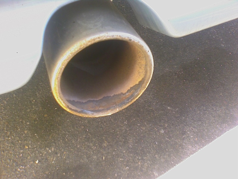

Par elleetlui le 07 10 2007 0:27  R&eacutepondre en citant
tu n'a pas essayer un coup de mercasyl ? car honnêtement cela décrasse grave
la preuve le pot etait noir de chez noir
après 2 pleins
