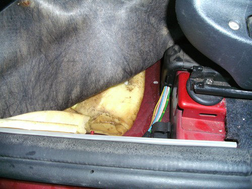

ça sèche tout doucement, mais le soucis, c'est que je ne sais pas comment faire pour voir si cela a attaqué le dessous.
Par fabueno le 28 12 2013 17:27  R&eacutepondre en citant
tu retire le joint de porte sur le bas et tu léve la moquette. tu met quelque chose en dessous de la moquette pour la laisser lever, fait aérer tout sa.

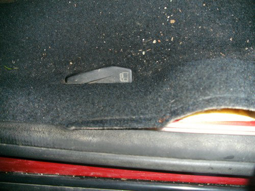

D'accord, le soucis c'est que je n'arrive pas à aller plus loin que ça :
Il y a des agrafes, mais je ne sais pas comment les avoir .

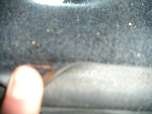

Par torse le 29 12 2013 18:33  R&eacutepondre en citant
J'ai donc réussi à enlever les agrafe rouiller. (J'ai eu du mal) :
Le soucis est que je suis maintenant coincé au niveau de la trappe à essence :
Il y a une possibilité de l'enlever et de la remettre facilement ou pas ?
Merci d'avance.[/img]
Par fabueno le 29 12 2013 19:45  R&eacutepondre en citant
met c'est pas possible sa. tu va faire comment pour remettre la moquette. il faut tirer sur le joint, il va pas s'arracher. la tu a décrocher la moquette de son support.
pour la poigné je tire dessus et elle se déboite. aprés tu décroche ton cable. ont peut peu être retiré la moquette sans devoir la décrocher mais ma poigné par facilement.
Par pierre.p le 29 12 2013 20:35  R&eacutepondre en citant
Oui la tu as décrafé la moquette du guide ! La mienne etait aussi pleine d'eau j'ai absolument tout démonté les sièges avant et arrière ca avait bien attaqué deja alors traine pas ! Et vive l'odeur..
