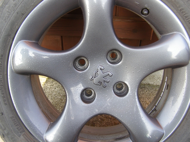

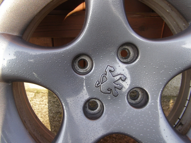

Bonjour tout le monde, voilà mon probleme, la peinture de deux de mes jantes ont bullées.
Je vous explique les conditions dans laquelle elles etaient stockées:
elles etaient dans ma remise au fond du jardin à l'abri du vent mais pas de l'humidité, pourtant, je les ai mis dans un drap chacunes ensuite une plaque de polysterene dessus pour éviter les coups et aprés une bache au dessus pour pas qu'il y est de l'eau dessus mais rien y a fait les draps etaient assez humide notamment sur ces deux jantes là.
Donc, si vous avez une ou des solutions pour y remedier, je prends.
Voilà deux photos qui montreront les degats
Merci d'avance de vos reponses

Tu ponces et tu repeint. T' as pas 36 solutions
Par nicopug le 23 02 2011 16:20  R&eacutepondre en citant
Je connais quelqu'un qui a eu le même coup avec la peinture de son capot
Elles ont pris l'humidité alors que la peinture/vernis n'était pas seche/sec à coeur...
Là faut tout refaire.
Et surtout, bien attendre que ce soit sec ce coup-ci avant de les remiser à l'humidité

Je pense qu'il est impossible que la peinture bulle 1an après avoir été peinte !! C'est assez bizarre, mais oui là tu n'as pas d'autre choix que de poncer et de repeindre !!

Ton drap ou tissu qui était dessus il avait servi à quoi avant? il y avait pas un produit?
Par aurelien71 le 23 02 2011 20:53  R&eacutepondre en citant
peu etre trop d'humidité trop longtemps.
de mettre des draps sur les pieces (jantes ou voiture...) pour les proteger de l'humidité c'est pire car lorsque l'humidité rentre dedans elle ne peut plus partir avec les draps.

je ne parle pas de la salissure des draps.
mais l'humidité rentre dans les draps et apres elle as du mal a repartir ce qui faire pourrir.
mais je ne dit pas que c'est forcement ca qui te les as fait buller

elles sont rester environ 3/4 mois sous les draps
bah maintenant je suis prevenu
