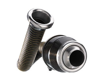

Par kh3phr3n le 24 06 2007 21:34  R&eacutepondre en citant
ouais je t assure pipercross 379e
pour pigeot j ai vu sa sur le tableau de service au dessus du comptoir
voila moi aussi je trouve sa cher trop cher alors je vais voir

Par kh3phr3n le 25 06 2007 13:14  R&eacutepondre en citant
j aimerais savoir si sa vaut le coup de se ruiner ou si il vau mieus garder la vielle admission JR
pour la pipercross elle se nome "viper" mais bon
