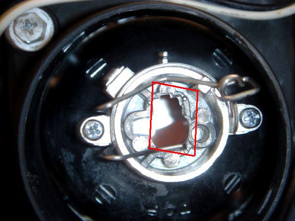

voici la modif qu il faut apporter:

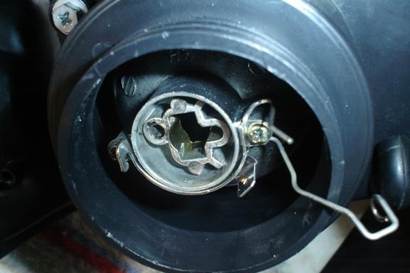

avant le passage de la lime:
apres un coup de lime:
( ce qui est dans le cadre rouge c est la qu on lime tout le bord jusqu a ce que l aompoule rentre sans toucher et forcer)
Pourqoui??

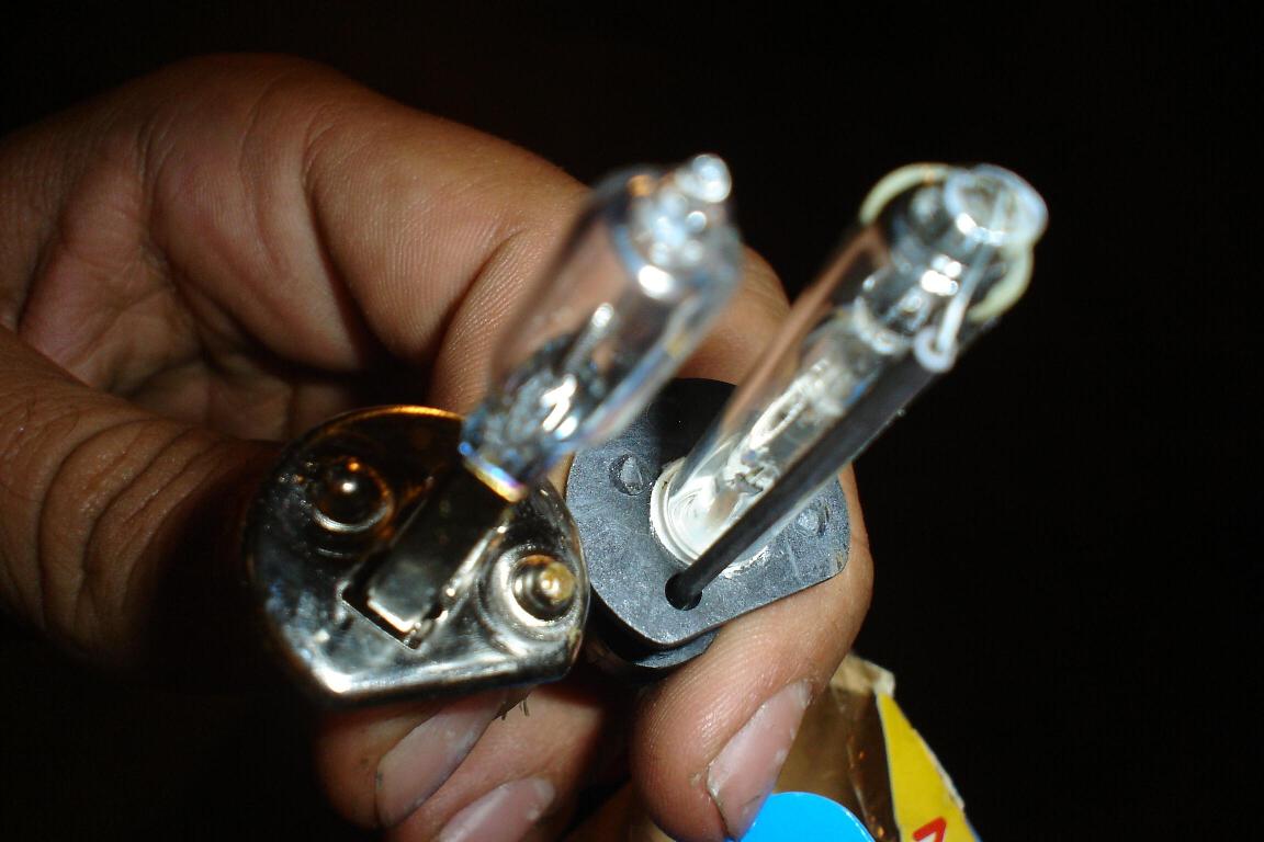

Voici les 2 ampoules H1 :
http://new.nat.free.fr/lesh1DSC05874.JPG
on voi qu elle sont la meme forme au niveau du socle.

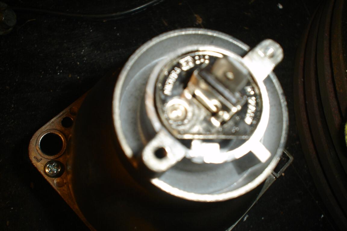

Donc au debut j ai mis comme sa mais pas logique cet positon par rapport a l ampoule d origine :
http://new.nat.free.fr/lesh1DSC05880.JPG
alors que l ampoule d origine elle est monter comme sa :
http://new.nat.free.fr/lesh1DSC05876.JPG

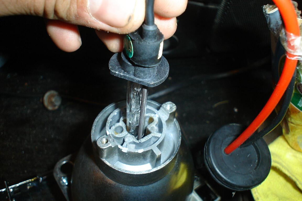

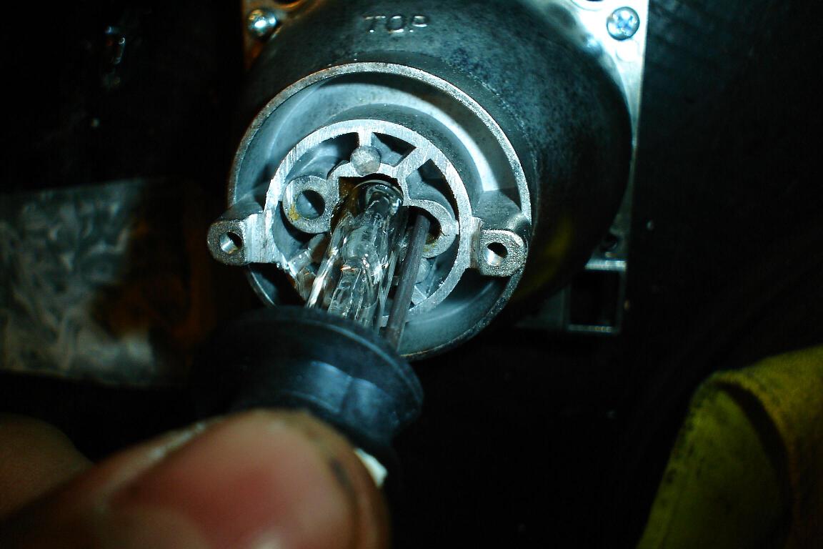

donc dans la logique des choses qu il faut mettre l ampoule xenon aussi dans le meme sens et non la mettre comme la 1ere tof pour sa qu on lime le bord pour faire passer la tige qui se trouve sur le coté :
http://new.nat.free.fr/lesh1DSC05881.JPG
et donc on voit que la tige est bloquer car ce n est pas assez large voila donc on lime voir tof en haut.
J espere avoir ete clair.
Il faut en aucun cas que la tige sur le coté de l ampoule xenon touche le socle sa peut l abimer.

bon apres avoir tester la nuit je suis decu non pour l effet cela est joli mais pour l eclairage que sa donne car si l ampoule d avance pas assez dans le socle sa eclaire bizarrement
et de plus avec l ampoule xenon le psouci c est qu on peut pas la mettre comme on veut du au trou du support il faudrai limer le suppor donc sa veu dire tout demonter....

Il avait une 306 ph1 et il a installer un kit xenon sur son ancienne 306 ph1 et pour sa il a limer le trou pour loger l ampoule xenon car a cause de la tige sur l ampoule sa passe mal.
j apporte cet modif se week end
