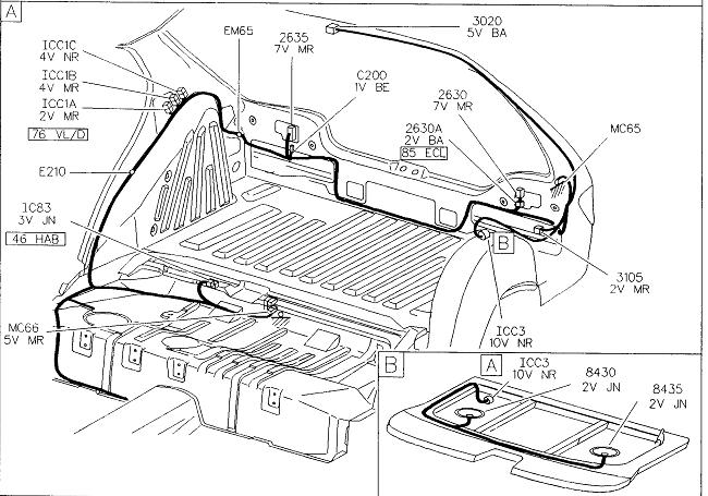

bonjour a tous
je cherche a savoir ou passe les cables electrique pour les feux arriere
je voudrais me brancher sur les feux stop mais au niveau de la boite a fusible .
il y as le bouton de la pedale de frein mais compliqué a atteindre
peu etre plus facile autre pars
merci d'avance

Par cams10 le 30 04 2007 8:41  R&eacutepondre en citant
bonjour
oui la centralisation fait la difference car j'ai deja branché un fils , et des que je touche la masse les portes se verrouillent et meme si je remets ce fils plusieur fois a la masse il ne ce passe plus rien les portes restent fermé.
donc en branchant ce fils apres le contacteur de feux stop en passant par un relais car ce n"est pas une masse mais du 12 volt sur le contacteur , des le premier coup de frein les portes se verrouillerons automatiquement le plus compliqué c"est de brancher sur le contacteur car il n'est pas tres bien situé (derriere la colone de direction)
