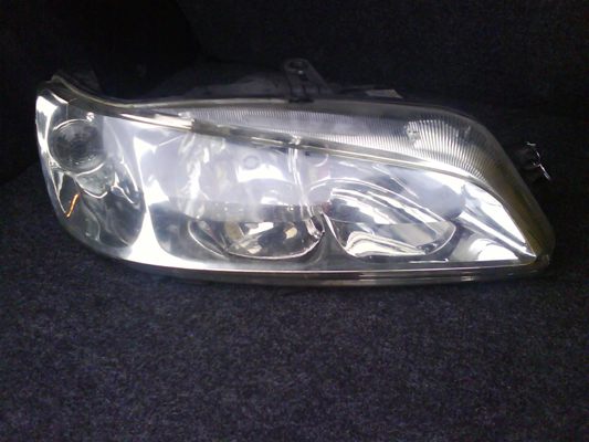

on retire la calandre
les moustaches et bien évidemment les phares!!!
Entrons dans le vif du sujet
il faut arriver à passer entre la vitre et le plastique pour décoller justement la vitre...
pour ce faire, j'ai utiliser un dremel, un cutter et un décapeur thermique...
j'ai fait une découpe du plastique noir avec le dremel, et selon les endroits une coupe au cutter en ramollissant le plastique au décapeur...

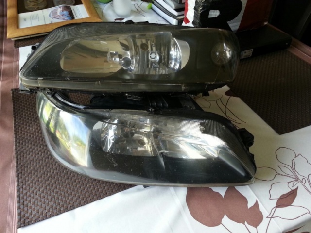

là le phare n'est pas ouvert a fond, donc il faut l'entrebailler et sortir le fond a peindre...
on retire le cligno qui est juste clipsé
et peinture
une fois sec, on remonte, on colle la glaces au plastique noir (moi a la super glue spéciale plastiques) et silicone tout le tour (transparent..pas blanc... )
Voilà ma belles paires de phares a fond noirs...mais ce n'est pas finit!!!
Pour les rendre encore plus beau, un bon coup de vernis transparent sur les vitres et c'est le must
Grand merci a nicopug et Seb pour le premier tuto, biloucdn pour ses conseils et a philippe, mon père, pour son coup de main Bisou

la vache c'est quoi ton vernie la ? a l'origine il ont toujours été terne mais alors la
bien jouer mec sa va tu tamuse en se momment sur titine
bonne tite modif
tu me les échange contre les strier?
Par socrouss le 18 04 2007 21:09  R&eacutepondre en citant
merci mon poulet!!!! Bisou
vernis en bombe transparent..le plus basique!!!!
je m'occupe avant le rapport
ca va? t'as pas payer cher les striés!!!!!! alors tu te les gardes!!!!!
je le referais pour toi sur des lisses...mais pas 3 fois!!!!

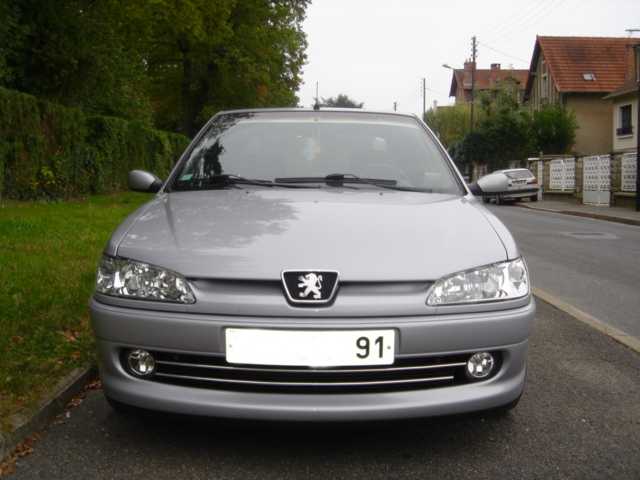

Par socrouss le 19 04 2007 15:27  R&eacutepondre en citant
merci mec
voilà le tout monté
Par nicopug le 19 04 2007 15:28  R&eacutepondre en citant
plus qu'a garcler les paupiettes et c'est nickel
Par socrouss le 19 04 2007 15:30  R&eacutepondre en citant
arrete je viens de les remettres a la colle pare-brise
moi j'aime bien ca fronsse le regard de la caisse
Par nicopug le 19 04 2007 15:42  R&eacutepondre en citant
je sais pas... sur phase I j'aime bien... mais pas sur phase III
Par vincenzo571 le 19 04 2007 16:39  R&eacutepondre en citant
Moi j'aime bien mais le modèle plus fin....
