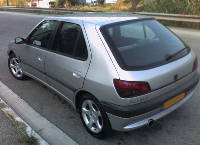

pareil... disqueuse avec un disque à tronçonner :ça donne ça

Par L4rrY le 09 03 2007 10:18
je l'ai fait à la sie à métaux sur ma 1.8L
suivi d'un ponsage pour la finition
et ça rend bien..
elle est plus petite que celle des pare chocs sport d'origine
le seul truc chiant c'était de trouver le millieux exact de l'emplacement du pot.
donc je conseil de découper un peu plus au fur et à mesure pour ne pas tomber à coté de quelques centimètre...
