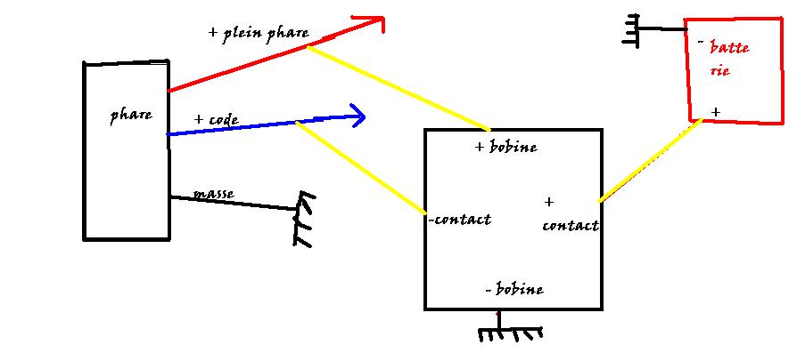

Par helboyad le 07 03 2007 11:17  R&eacutepondre en citant
pepsi53 a écrit:
chainlettah a écrit:
le plus simple et le moins cher je pense, tu change ton comodo pour un comodo ph3
tout dépend d el'année du véhicule car je pense que cela marche pour une PH 2 mais ph 1
ohohoh les phases 1 sa marche c est peut etre vieu un phase 1 mais sa marche le commodo code + plein phare j ai essayer celui au frere et sa marche bien!
sinon tu peux faire un systeme de relais au niveau des phares.
c est a dire que la bobine se fait alimenter par le + du plein phare puis pour le contact de la bobine tu apporte une alimentation de la batteire qui va au code.
Tu pourrais me faire un schéma ?
Derrière les angles, il y a une prise noire avec 3 broches.
Donc il faudrait que je branche les feux de croisement sur le circuit des feux de route c'est bien ça ? (si je mets une led, le courant ne marchera que du feu de route vers le feu de croisement, et non pas l'inverse )
C'est ça ?

Par helboyad le 07 03 2007 11:46  R&eacutepondre en citant
helboyad a écrit:
voila ce que je voulais dire si y en a qui ont pas comprimer par contre c est mour un Phase 1 :
En jaune se sont les fils qu on rajoute
Et oui je sais c est beau avec Paint
Par foxtena le 07 03 2007 12:01  R&eacutepondre en citant
Oui c'est plus clair avec ton schéma
Je vois de quoi tu parles, mais ton carré noir représente quoi ? le relais ? lequel ?
Par helboyad le 07 03 2007 13:14  R&eacutepondre en citant
ui un relais que tu rajoute toi meme pour avoir ton option code + plein phare.
j adore faire des schema surtout sous paint
