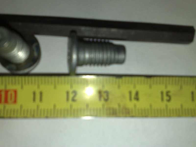

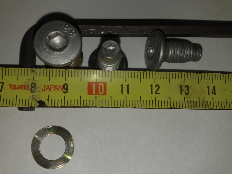

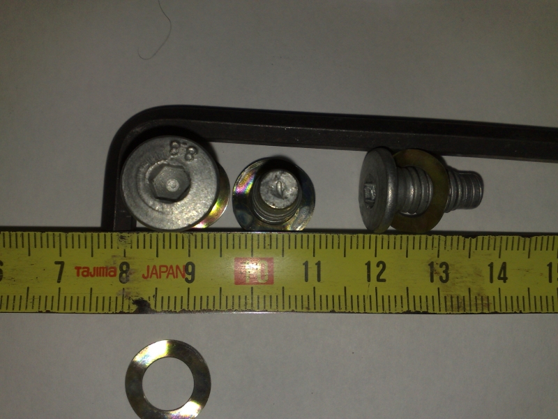

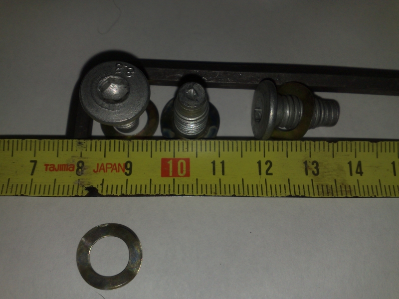

Par inov34 le 05 04 2009 19:29  R&eacutepondre en citant
<a href="http://www.casimages.com/img.php?i=090405072755498233431865.jpg" target="_blank"><img src="http://nsm01.casimages.com/img/2009/04/05//mini_090405072755498233431865.jpg" border="0" alt="Hebergement gratuit d image et photo"/></a>
voilà toutes les photos que j'ai des fameuses vis....[/img]
Par inov34 le 05 04 2009 19:35  R&eacutepondre en citant
Par djturbo le 05 04 2009 20:30  R&eacutepondre en citant
ooohhh 1000 merci inov34
exactement ce que je cherché
