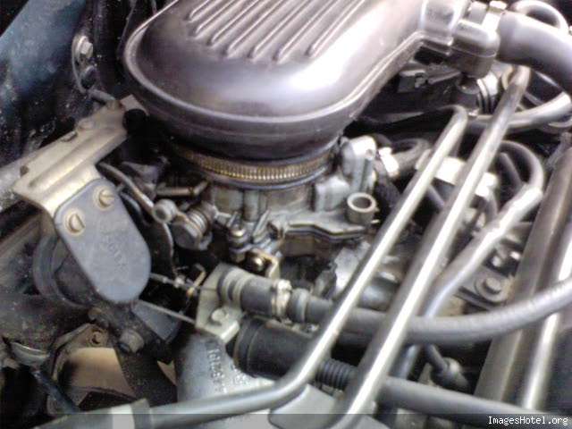

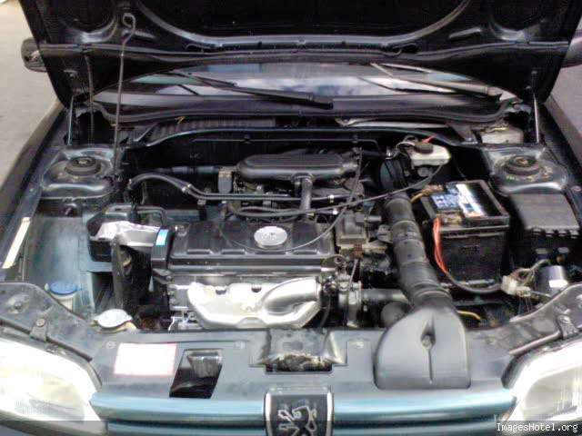

Bonjour a tous! J'ai un question,pourquoi ma 306XN de 94 est avec carbu,j'ai pas de calculo a coté de la batterie,j'arrive pas de trouver le file numéro 426 pour brancher le compte tours,peut etre le moteur etait changé Voila,Merci

sympa ces photos sur un site russe, mais ce qu'il fallait c'etait surtout des photos du moteur, pour essayer de comprendre

J'ai essayé,est ce que ça marche ou non,le site russe,demain le moteur,a+
Par lynyrd le 06 01 2007 23:28  R&eacutepondre en citant
La nuit j'essaye vite démonter le calculo et injection et monter carbu

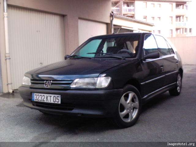

Et voila les preuves,la puissanse administrative est 6cv,a mon avis c'est 1L4. [img]http://www.imageshotel.org /images/lynyrd/dsc00747.jpg[/im g][img]http://www.imageshotel.org/images/lynyrd/dsc00 750.jpg[/img]

Par rocket91 le 07 01 2007 14:31  R&eacutepondre en citant
Ah oui c'est unique, peut-etre qu'il s'agit d'un import de pays de l'est (car le carbu est encore en vigueur la bas) ou alors on a swappé un moteur à carbu dedans (avec tirette de starter)

Je pense 1.1L (trés rare) mais étonnant que ce soit une 6CV, elle devrait plutot faire 5 CV.
En plus y'a une calandre phase 1.2...
Pour le compte tour, regarde entre la boite et le moteur si le capteur est en place.
