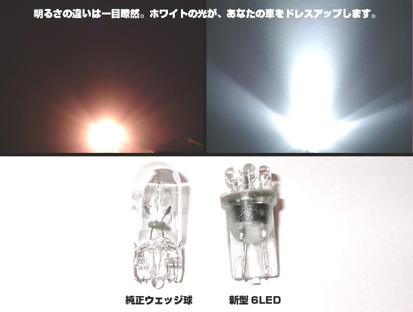

Par foxtena le 04 02 2007 14:24  R&eacutepondre en citant
Voilà mon ampoule W5W de plafonnier :
Maintenant, se pose la question de quel type d'ampoule W5W je dois choisir ?
Ampoule W5W Effet Xénon (blanc), W5W à Led, ....
Il existe plein de formes :
Il me faut des ampoules qui éclairent avec un grand angle, comme d'origine
Par the306mania le 04 02 2007 14:44  R&eacutepondre en citant
C'est bien les ampoules pour le pafonnier que tu cherches?
Moi j'ai remplacé les miennes par des Xénons (4300° il me semble ) au début, ca rendait que dalle, l'éclairage était médiocre!! Du coup, elles sont passées sur l'éclairage de plaques...
J'ai ensuite opté pour ceux à led et là, le changement est radical, ca éclaire blanc, c'est terrible!!
Maintenant, pour avoir une meilleure luminosité, faudrait les limer un peu je pense, pour que la lumière soit bien diffusée, faut encore que je le fasse ca!!
Les xénons, c'est celles qui se vendent sur eBay ?
Tu aurais des photos de tes ampoules à LED ? pour voir la forme
Tu les as acheté où ? prix de la paire ?

Oui, c'est ca!!
Citation:
La forme est la même que tu as posté plus haut, avec les 4 leds!!
Citation:
Encore une fois sur Ebay!!
J'ai payé 10€ la paire!!

OK, donc il me faut des ampoules W5W à 4 Leds. Merci, jvais regarder sur eBay
