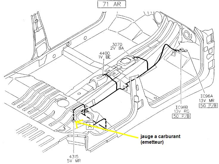

Par helboyad le 05 01 2007 23:36  R&eacutepondre en citant
la jauge me semble se trouve sous les fauteuil passager a l arr
tu enleve et tu verra un cable aller sur des cache noir sa doit etre sa j en suis pas sur. mais a 80%c est sa!
Par helboyad le 05 01 2007 23:51  R&eacutepondre en citant
suis motiver voila un plan electrique du faisceau qui gere ton emetteur a essence
Desoler pour la taille y a que comme sa qu il pourra voir :
donc j avais raison sur a 100%.
Sinon sa pas etait dis mais sa peut etre la prise derriere ton compteur qui serai defectueux mauvaise connection c est rare quand sa arrive! mais possible.
