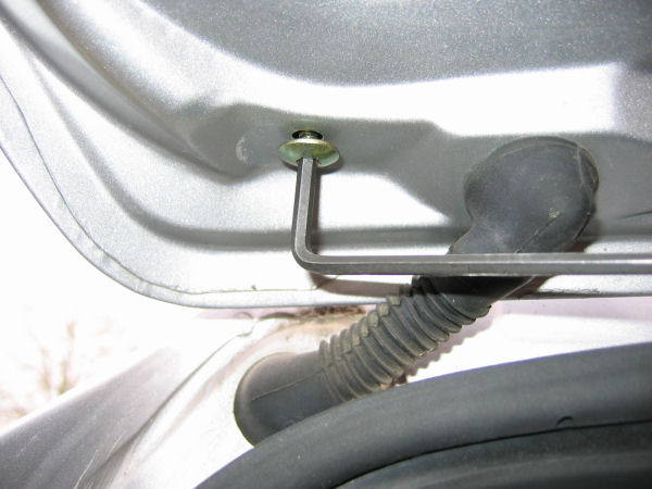

Ensuite pour faire le repérage des trous, j'ai pensé à couper un coton tige à le mettre dans l'emplacement de la vis, le remplir d'encre de marqueur et le positionner sur la voiture.
Ensuite une fois le marquage fait, prendre un petit pointeau et un marteau et pointer le centre du trou pour faciliter le perçage...
Ensuite j'ai percé à 6mm
J'ai mis du double face sur les emplacement prévus pour que le becquet ne vibre pas...
Pour finir il faut le positionner, mettre les vis et serrer...
Et voici le résultat final :
Le montage m'a pris environ une demi heure ...
Voilà j'espère que ça pourra vous aider si vous avez des questions n'hésitez pas !!!

J'ai opté pour la même solution pour coller le mien sauf que moi, une fois que j'avais percé les trous sur le hayon, j'ai fait tombé une vis à l'interieur du hayon (dans la carosserie )
mais bon heuresement j'ai pu rattraper le coup
par contre le double face, il tient pas sur le mien...

As-tu proteger la tole une fois celle ci percée ? Car j'ai peur qu'avec le temps, il y ai un départ de corrosion.
Par Petio le 24 03 2005 22:31  R&eacutepondre en citant
Là Coolgweny est déjà dans son garage pour remédier à ça
Bien le dossier
Par coolgweny le 24 03 2005 23:17  R&eacutepondre en citant
Pour le moment je n'ai rien protégé mais je vais redémonter pour mettre du meilleur scotch double face et par la meme occas mettre un antirouille ...

je suis en train de monter un becquet ph 3 sur ma caisse
et je galere car moi j'ai une 2.1 , et avec le joint de la lunette arriere , ca fait un ecart et donc ca fait pas beau ;;;
mais bon c juste un essai !!!!!!
ca tiens par 2 vis .....
moi je lui est mis 2 tirefonds
je pense que je vais egalement le coller avec la colle a pare-brise
au moins , je suis sur que ca bougera plus
voila
sinon le dossier m'a bien aidé

Katana,meme en serrant bien les vis, t'as toujours un jour entre le becquet et le haillon?
Bon demain je me lance....
Par katana13 le 12 08 2006 18:26  R&eacutepondre en citant
salut furious77
oui meme en serrant a bloc les vis y'a un jour
tout ca a cause du joint de la vitre
Par katana13 le 12 08 2006 18:28  R&eacutepondre en citant
le mieux est donc le visser-coller
