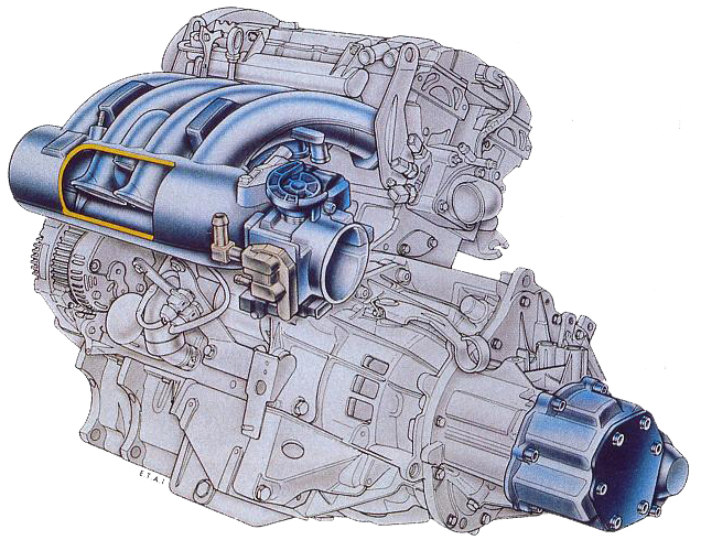

Par L4rrY le 15 08 2006 2:56  R&eacutepondre en citant
ben regarde l'admission d'une maxi
mais d'origine, ça resemble à ça déjà !!
