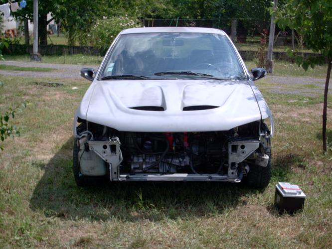

Voila, tout ca pour dire quoi? RIP.... RIP? .... RIP!?
Pourquoi RIP, voici les photos de ma folles matiné........................
effectuer a 1800trs/min en 6eme..............................
remarqué l'herbe qui sort de l'autre coté du bloc................................
LES BOULESSSSSSSSSSSSSSSSSSSSSSSS

resultat, bloc felé en 2 de haut en bas, carter d'huile felé en 2 aussi, le moteur arive a tenir dedans alors qu'il es decoupé en 2, voila, ma folle journée, j'ai la haine.........

je vous explique un peui comment ca c'est passer, je rentrer tout tranquillement du bled a coté de chez moi, environ 10 borne, puis sur la route, j'etais donc en 6eme a 1800tr/min, jallais pas bien vite, grosse fumée blanche qui ai sorti du moteur puis du pot d'echappement dans le deluge, liquide de refroidissement qui ma crepis tout mon capot, mon pare choc, mon pare brise, le PC arriere, la vitre arriere rempli d'eau melangé avec de l'huile, jai tout pilé, je me suis arreter et la, pareil qu'avant, la clé dans le contacte mais rien.......... j'ai essayer de re-demarré, pareil...........................
Alors, des gens se sont arreter et mon preter leur portable pour que je puisse tel a mes parents qu'il vienne me chercher, donc, au bord de la national dans l'herbe, j'ai demonter mon pc avant pour etre tracté puis voila, retour a la case depart mais avec les boules encore plus grande qu'avec l'ancien moteur, sincerement je sais pas si je la decoupe et a l'eau....
