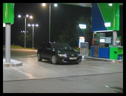

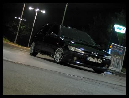

Voila quelques photos da la voiture.

très jolie S16
et ton francais est tout a fait comprehensible,a vrai dire il est plus comprehensible que celui de certains francais du forum

perso jmy connais pas en AAC mais belle bete...
felicitation, tenez nous au courant quand elle sera d'attaque avec les modif.. quelques vidéo quoi..
