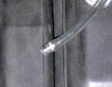

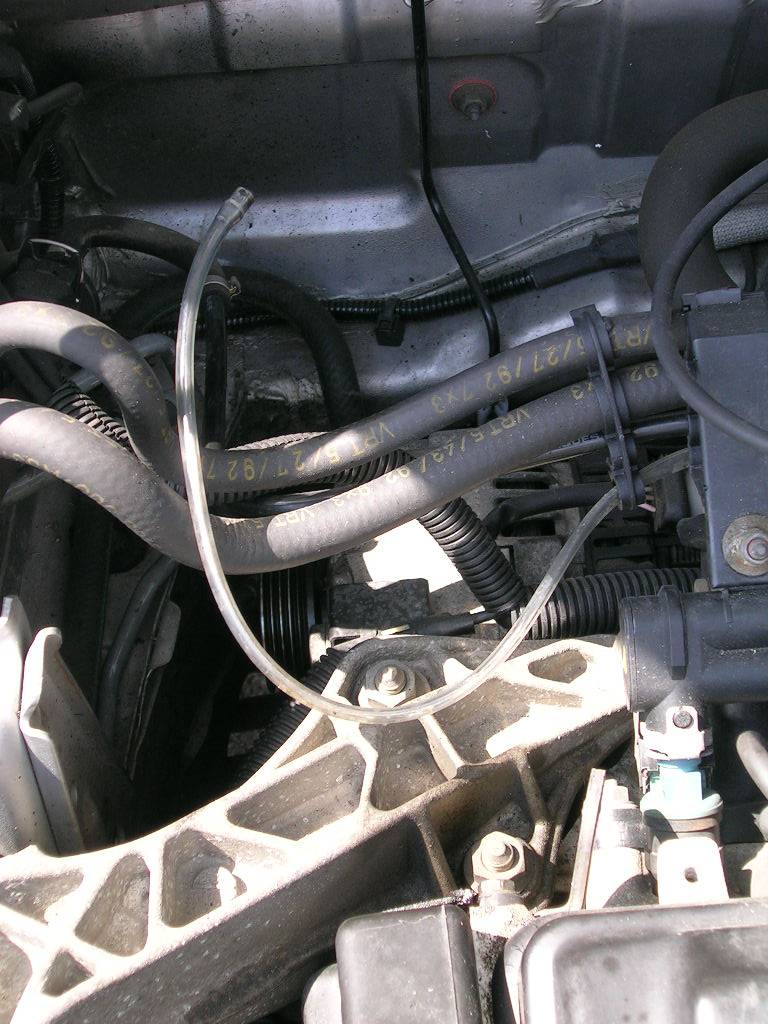

ce matin mon père regarde (je dors le matin moi ) et il voit un petit tuyau transparent qui pendouille ! ! !
photos à l'appui ici:
photo1 photo2 (c du 1024*768)
en effet ce petit tuyau est raccordé sur une durite qui va dans le bloc où le cable d'accélérateur arrive !! d'où la corrélation entre mon problème de patate ?!
c'est quoi ce petit tuyau ? il va où normalement ?
voila merci pour les renseignements
Par casimfred le 15 08 2004 20:58  R&eacutepondre en citant
Simple :)
Regarde a la gauche de ce tuyaux sur le coté gauche du compartiment moteur quand tu ouvre le capot, ya un tit boitier noir je crois et dessus ya sois par en dessous soit sur le haut ou sur le devant l'endroit ou tu dois le branché
Le boitier noir = electrovanne
Et c'est ca qui te provoque ton probleme moteur j'en suis sur a 100 % :D
Tien je l'ai entouré en rouge
Par nofear le 15 08 2004 21:29  R&eacutepondre en citant
c est le tuyau qui va sur le capteur de pression tubulure admission il ce situe un peut plus haut que la marque qu a fait casimfred ce capteur est rectangle avec un connecteur noir

enfin pas tant vu que le tuyau est pas déclipsé mais que la fiche où il va est carrément arrachée (le bout arraché est encore dans le bout du tuyau).

ce matin je démarre la caisse et 10 secondes plus tard le ralenti diminue et le moteur s'arrete.
démontage du petit boitier noir et collage du bitonio à la loctite.
au fait le petit tuyau passait entre 2 durites qui le pinçaient, enfin le truc vraiment mal foutu !
le mécano a dit qu'il y toucherait pas mais qu'il faudrait surement changer la pièce
actuellement il lui change la courroie d'alternateur (ou plutot il en met une
Par nofear le 16 08 2004 12:16  R&eacutepondre en citant
deja ton tuyau transparent ce n est pas celui d origine ,normalement il est noir ,mais bon ca change rien ,et c est pour ca peut etre qu il etait mal placer,celui qui la changer ne la pas fait passer au bonne endroit, peu t etre
