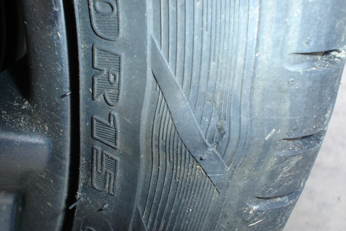

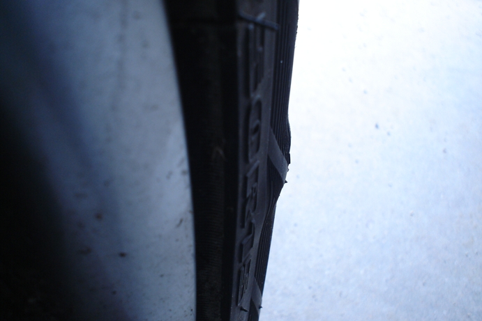

Voila j ai des Bridgestone RE720 en 195/50-15 et je sais pas du tout comment et pourquoi le pneu fait sa !
Qu elle est votre avis? Y a t il un gros risque a long terme? et comment cela se fait il? je touche jamais le trottoir.

a changer au plus vite, ca risque d'exploser donc apres, 2 solution, petite vitesse tu crain rien a 150sur l'autoroute vaut mieux que tu soit un pilote
Le comment et pourquoi je peut te dire que ce que j'ai remarqué de mes propres yeux. uniquement les pneu occasion font ca

salut et bine ça s'appele une hernie et il est préférable de changer le pneu. ça peut arriver si tu as rouler sous gonflé mais on dirati que tu as légérement fortté a cet endroit ou c'est une impression du pneu? sinon ça peut venir d'un défaut du pneu mais pour le prouver voila ++

Mais vu les marque, ca a pris un coup. A moin que comme j'ai proposé plus haut, tes pneu soit d'occasion donc assez vieux et que l'ancien propriétaire avais tappé. Pour ceux qui est des penu occasion, c récupéré sur des caisses accidenté donc t'a plus de chance d'avoir des soucis avec
Mais pense que t'aura pas un radi de l'assurance si tu te plante a cause de pneu, frein, suspension defectueuse...

je sais que c'est galère mais la structure interne de ton pneu est fortement fragilisée,
tu peux ne rien avoir en continuant à rouler mais tu risques aussi un éclatement car le pneu peut s'échauffer.
cette hernie n'a rien à voir avec un clou que tu te prends en roulant, c'est pas une crevaison lente.

Perso j'ai déjà eu le pb sur des Dunlop SP10 (pneus de mer.e au passage), qui avaient jamais rien touché ni tapé, mais ils faisaient des hernies tout seuls, dont une sur la bande de roulement donc ca tournait plus rond
Je te conseille de changer le pneu au plus vite, c'est dangereux, imagaine que ca explose dans un virage ou sur l'autoroute, t'as vite fait de pulvériser ta caisse pour juste un pneu à changer. Au pire monte ta route de secours en attendant, si c'est pas une galette, ce sera déjà mieux.

Ma mère a eu ça en se garant avec seulement une partie du pneu en appui genre :
Code:
|     |    <-  pneu
|_____|______
    /     trotoir
Peut être c'est ce qu'il t'es arrivé aussi. Mais bon dans tous les cas, faut changer

la structure de ton pneu est toucher a remplacer d'urgence tu risque l'eclatement!!!
ca peut venir d'un coup de trottoire ou d'un nid de poule.
dans tout les cas il y as eu un choc.

Je pense comme les autres...c'est la structure métalique de ton pneu qui a souffert...à faire remplacer d'urgence, çe n'est pas une crevaison que tu risque mais un éclatement...
