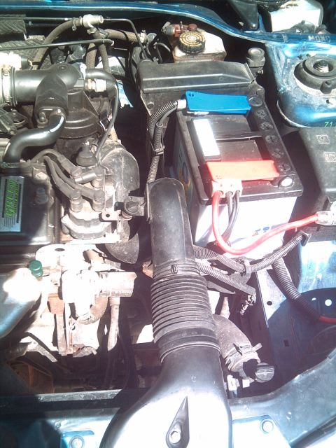

Le reniflard, c'est ca :
http://trezeguet78.free.fr/306/window.php?img_name=New/CIMG3598.JPG&img_w=1280&img_h=960
Ici représenté en gris, entre le moteur et mon admission perso !
Au début je le laissais comme ca, mais il bavais partout, du coup, j'ai préféré l'insérer dans l'admission, ce qui fait qu'il est constamment en train de graisser mon kad...
Jusqu'a maintenant j'ai pas a me plaindre de cette install, maintenant... supprimer le reniflard, je vois pas ce que ca peut apporter de bon...

Par fred1783 le 08 02 2006 14:08  R&eacutepondre en citant
On le voit bien sur la gauche de la tof
Je vois pas l'interet de le boucher, ca risquerai d'entrainer des problemes de pression d'huile!
En cas de kad, comme tr3z il vaut mieux le repasser dans l'admi, sinon ben simplement ca va puer autour de la voiture...
