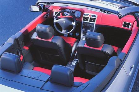

Voila,j'aimerais savoir ce que vous pensez de recouvir le tableau de bord de cuir à la manière des 307 option cuir intégral.
Comme ça:
Mais j'aimerais l'avis de spécialiste en la matière,notamment nico.
Est ce qu'on peut démonter les grille d'aération entièrement?
Est ce qu'on peut démonter le "couvercle" de l'airbag passager?
Est ce que le cuir sera bien ajusté/pourra être tendu partout?
Comment faut il le coller?

C'est juste pour dire que l'on peut tout démonter (airbag, aérateurs etc...)....... Attendons Nico pour le reste.

Donc pour l'aibag,je suppose qu'il faut débrancher la batterie pendant 1/4 d'heure avant de toucher comme pour celui du volant.
Et pour les aérateurs coté conducteur et passager,on peut les démonter en entier? Sur? Pas seulement les grilles carré,j'aimerais démonter le bloc entier.
Comment ça se démonte?

L'aibag passager, débrancher la batterie et passer par l'emplacement de l'autoradio pour déposer l'airbag (de mémoire c'est chiant)
Les aérateurs, tu fais levier avec un tournevis plat pour les dégager !

Je sens que je vais m'amuser pour l'airbag.
Y a pas moyen juste de faire sauter le couvercle?
Par nico-306 le 04 09 2005 22:09  R&eacutepondre en citant
non c'est un bloc complet.

Par nicopug le 04 09 2005 22:19  R&eacutepondre en citant
la pose...
En bicolore, c'est pas gagné du tout
Il y a pas de séparation comme sur la 607 ou la 307
en une seul couleur, avec un morceau de tissus de 1m-1m 20 de large par 2 m de long... oui ce doit etre possible

Par contre,je vois un gros problème,le découpage pour les bouches d'aération qui sont situées sous le pare brise.
Sinon,tu découpe comment,tu colles comment?
Tu fais tout petit à petit pour que ce soit bien tendu?
Je vais aller m'assoir dans une 307 CC chez Pigeot pour voir comment c'est fait au niveau du dessous du pare brise,ou ça s'arrête.
Par nicopug le 04 09 2005 22:27  R&eacutepondre en citant
faut faire petit à petit
pour les bouches d'aération du par-brise, une fois le tableau de bord démonté, tu verra que les "conduis" d'air sont collé à chaud par dessous.
Il suffit de les décoller
Ensuite tu pose le tissus (colle néoprène) tu fais passer des bouts de tissus à l'intérieur puis tu refixes les "conduis"

Sinon,comme dans la 307,ça ne va pas jusque au bout de la planche de bord(jusqu'au pare brise),j'ai pensé qu'on pourrait faire pareil sur la 306.
En rayé jaune,les parties que je veux démonter.(Il faut démonter l'airbag aussi mais je l'ai pas mis en jaune)
En rayé rouge,les parties ou je veux mettre du cuir (partout en fait)
Par nicopug le 05 09 2005 11:48  R&eacutepondre en citant
l'ennui, c'est qu'en faisant la partie ou il y a les aérateurs du par-brise d'une autre couleur, ça fera super moche au nivea ude la jonction avec les panneaux de portes
Sinon... bah oui, c'est exactement ça
