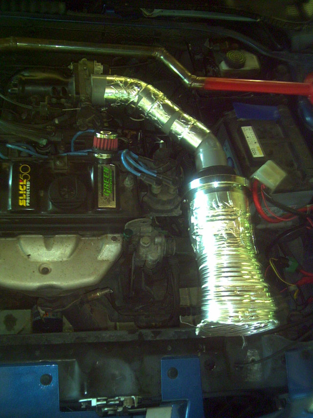

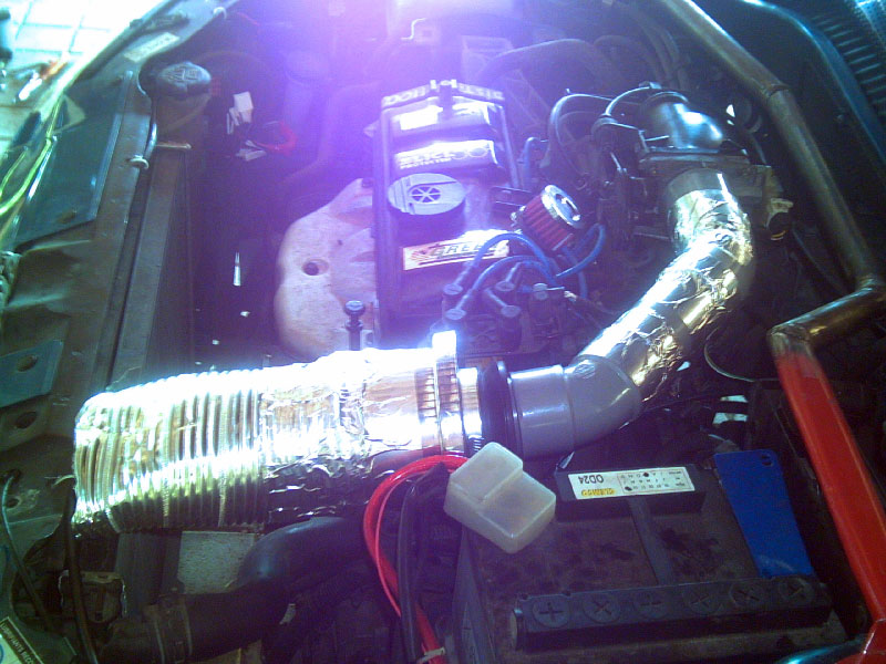

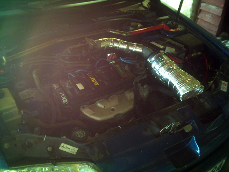

Voila, pour faire mieux respirer mon piti 1,6l, et comme je suis tombé sur une promo pour ça :
Ben j'ai bricolé une admission avec prise d'air dynamique sur la calandre, à base de tuyaus de récup en pvc en 60mm...
Un reniflard pour l'huile, une bidouille pour le capteur de température et pour les autres reniflards, et vala:

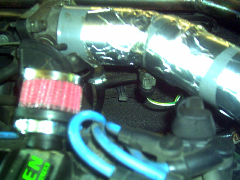

Et petit zoom sur le capteur de température d'admission placé sur un coude
Vala, j'espère que ca va bien vous faire marrer mais en attendant, ca marche bien (quand ca tombe pas, y'a des mises au point à faire au début ) et ca ronfle sympa!
Cout total: 30e pour le filtre asd et 10 pour son reniflard
(notez en bonus la BAR de la campagne faite par des collègues )

Pas trés esthéthique mais ça doit etre efficace

Y'a du mieux, plus de couple surtout! Meme sensation qu'apres le passage au tube afrique

le principe est bom mais tu devrait remplacer toute les tuyos par des durit prevu pour les admissions d air
Par fred1783 le 08 07 2005 16:33  R&eacutepondre en citant
Bah vi mais j'ai pas trouvé ça et j'ai pas envie de me ruiner! DOnc ca restera comme ca en attendant mieux!

Ouais a 15euros j'ai vu c'est du souple, en rigide j'ai encore rien trouvé
Mais aprés tout pourquoi pas du souple
Par duch/stephe le 08 07 2005 16:49  R&eacutepondre en citant
pour l arriver d air du souple va tres bien mais entre t on filtre et t on papillon d admission il faut du rigide obliger sinon vive les perte de charge
ps:regade celle que j ai fait sur la rouge j ai recuperer une envelope de silencieux de 125cm3 resultat 0€
