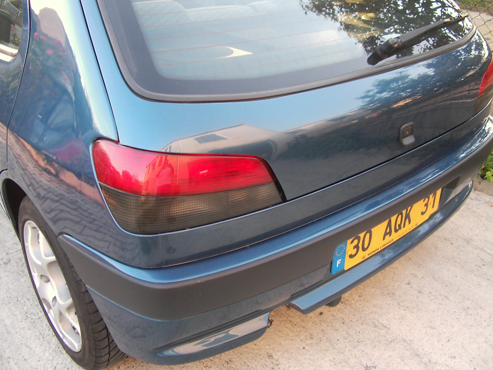

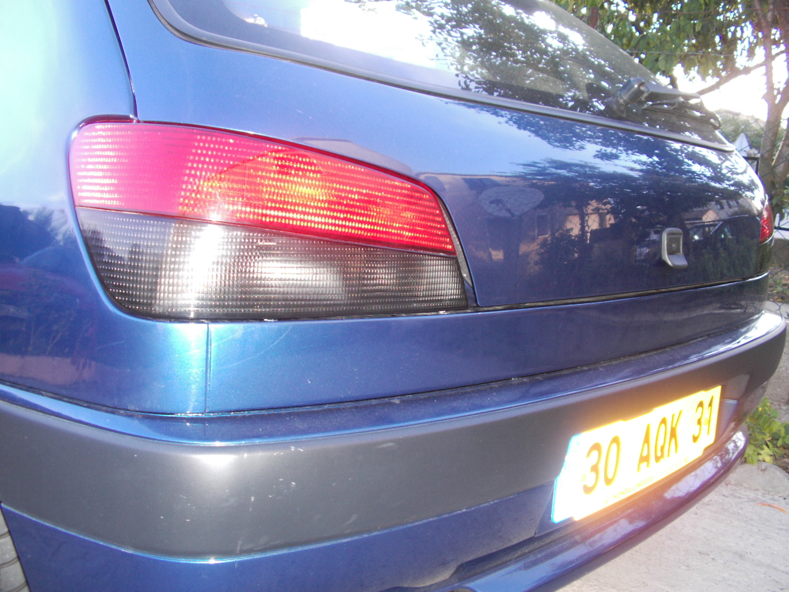

c'est pas qu'une impression , ca me le fait aussi, faut tricher un peu en déplaçant au max le feux vers l'interieur du coffre, tu desserres un petit peu les ecrous et tu pousse depuis le côté vers le centre du coffre et tu resserres.
Ne resserres pas trop l'écrou le plus proche du coffre ( de là où le jour se voit), ça comblera un peu le décalage... |
oki, j'avais essayé mais ça avance pas plus que ça. Tant pis
Sinon je me suis niqué la carrosserie sous les feux, y a 2 ergots sous chaque, ça m'a fait de belle traces  |
pour le decalage je l'ai aussi... ca vien du hayon... |
moi aussi j'ai un décalage mais sur le dessus moi  |
