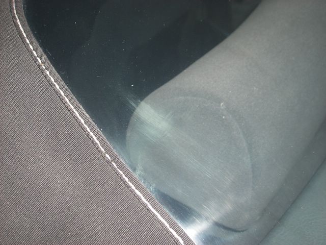

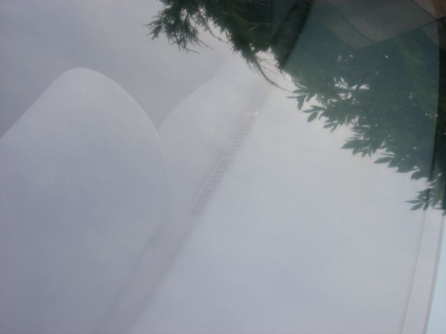

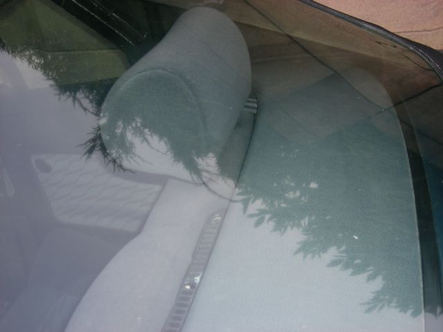

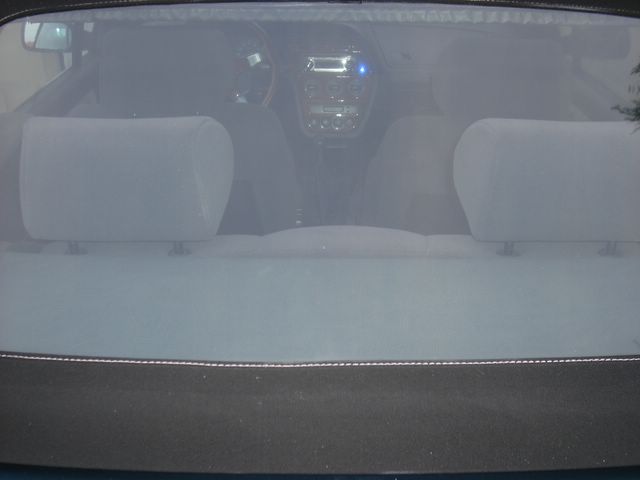

Par doodou le 04 06 2007 21:13  R&eacutepondre en citant
J'ai récuperé ma bagnole ce soir, je fais quelques photos
La c'est juste une partie bien rayée que j'arrive pas à enlever
PS: Petite précision c'est une phase 1 de 1994 et la lunette est d'origine.

Par doodou le 04 06 2007 22:58  R&eacutepondre en citant
La cire évite que la vitre se raye à nouveau car elle la rend toute lisse et glissante. Ca fais quelques mois que je manipule très souvent la capote et toujours pas de rayures
