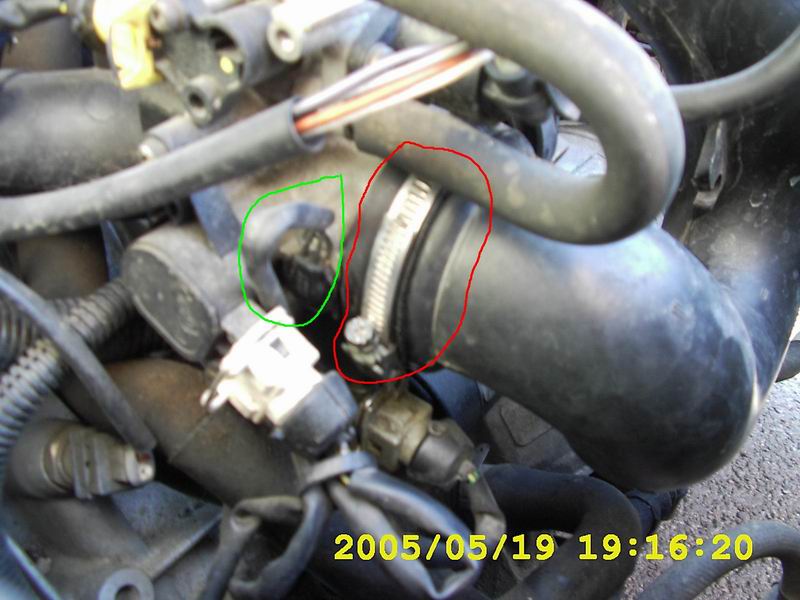

j'ai vérifié, et j'ai ce cablage qui a l'air douteux :
http://vankuish.free.fr/photos/resize5.jpg
on le voit en bas à droite, il y a sur la cosse 2 fil à brancher, et un seul y est (vert il me semble).
C'est grave ?

Ben ce tuyau il est bien a sa place, c juste le tuyau ki sert a évacuer le trop plein de LR.
T'inkiete pas pour ce tuyau, et cke tu as sous ton moteur on dirait plus de l'huile ou de la graisse

Ne t'inqiètes pas ! C'est tout à fait normal (que ton tuyau soit débranché, pas que ton bas moteur soit crade !)
En fait, c'est le tuyau de trop-plein, c'est à dire lorsque la pression dans le circuit de refroidissement est trop élevée, l'exédent sort par là.
Pour te rassurer, ouvres le bouchon de remplissage (juste au dessus de ce tuyau) moteur froid bien sur et contrôles ton niveau.
Si tu vois du liquide à 2 cm en dessous de l'ouverture, c'est tout bon.
Si non, effectivement il y a un soucis, mais tu verrais ta température augmenter sérieusement.
Pour ton voyant diag qui s'alumme, ce ne serait pas dut justement à toute la mince qu'il y a dessous le moteur ? Il y a peut être un connecteur qui n'aprécie pas...

Par vankuish le 19 05 2005 20:52  R&eacutepondre en citant
Oui ça m'étonne aussi, j'avais pas vu toute cette merde par dessous
En parlant de capteur, j'ai celui qui se trouve dans l'écope à cet endroit :
http://vankuish.free.fr/photos/resize5.jpg qui est bien crade
l'écope en plastique (partie rouge) tenait à peine quand j'ai changé le filtre, je l'ai remise en place, l'air devait pas tellement bien circuler.

Dis donc, je rêve ou le fil blanc de la prise en bas à gauche est coupé ?
Pour ce qui est de ton écope mal installée, elle peut être la source de tes ennuis de ralentit.
Par vankuish le 19 05 2005 21:34  R&eacutepondre en citant
non la gaine se termine comme ça, le cable y est bien (c'est comme ça sur beaucoup de cosses)
Par vankuish le 20 05 2005 18:17  R&eacutepondre en citant
j'ai vérifié, merci de m'avoir remarqué ça
donc je sais pas ce que c'est, je vois pas trop dans la RTA
