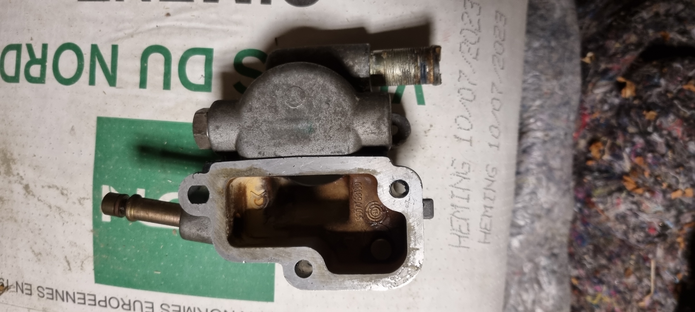

Par bedepe le 02 05 2024 23:29  R&eacutepondre en citant
J'ai reussi a demonter le calorstat et je l'ai teste dans une eau bouillante. Bonne nouvelle il fonctionne. De plus j'ai identifier la fuite de liquide de refroidissement que j'avais. C'est le joint coté bloc moteur de la piece sur laquelle est fixé le calorstat. (j'ai aucune idee de comment s'appelle cette piece voir photo). Je vais voir demain chez les marchand de pieces auto de mon secteur si j'arrive a m'en procurer un
