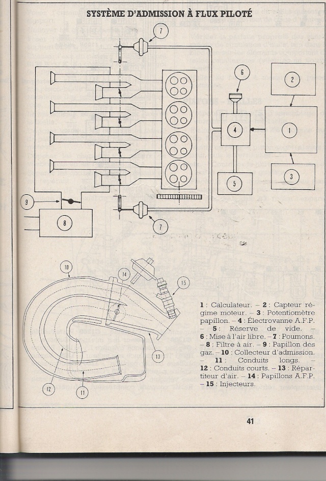

J'ai été refaire un tour au cas ou,mais comme je le pensai ca n'as rien changé puisque celui d'avant marchait,j'ai donc ensuite changé mon électrovanne mais pareil ca n'a rien changé,alors maintenant je sais plus ou trop chercher,les poumons et l'electrovanne c'est vraiment les choses les plus souvent en panne,je vais voir pour me tourner vers le capteur de régime moteur car c'est lui qui donne l'information au calculo pour faire fonctionner l'acav,mais bon y a peu de chance que ca soit ca car si le capteur de régime est HS le moteur tourne pas,quelqu'un aurait une autre idée?
D'ailleur j'ai 2 schémas assez explicite qui pourront etre utile pour certains.
